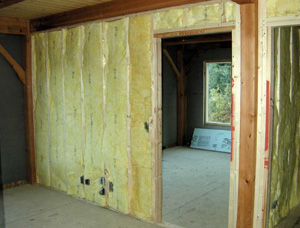

A kőzetgyapot elé lécrács kerül, majd erre az egy vagy több réteg gipszkarton fedés. Utóbbi esetben a gipszkarton táblákat átlapolással tegyük helyükre. Az újonnan kialakított szigetelőrétegeket rugalmas megtámasztással rögzítsük a falakhoz, a padlóhoz valamint a mennyezethez. A harmadik fontos elv, hogy a szigetelendő felületen ne maradjanak szigeteletlen lyukak, rések (pl. víz, gáz vezetékek átvezetése) mert ezek – bármily jelentéktelennek tűnnek is – akusztikailag teljesen elronthatják a drágán és sok munkával kivitelezett hangtompító falunkat. Parányi hangszóróként viselkednek. Amennyiben magunk is gyakran hangos tevékenységet végzünk a helyiségben, fedőrétegként érdemes valamilyen perforált anyagot alkalmazni. Sokszor felmerül, hogy falak utólagos zajszigetelésére alkalmasak-e a zárt cellás hungarocell, vagy ezekhez hasonló kialakítású, más márkanevű lemezek. Mint minden anyag, ezek a táblák is szigetelnek valamilyen mértékben, de épp zárt cellaszerkezetük miatt hangszigetelésre nem elégségesek. Hangelnyelő anyagként szálas, porózus, lyukacsos anyag a megfelel. Az ajtók hangszigetelése is sok helyen probléma. Amennyiben kétrétegű fa vagy műanyag ajtóról van szó, valamelyest javít a helyzeten a két réteg közt elhelyezett hangelnyelő anyag, mely lehet kőzetgyapot, de lehet szivacs vagy más hangtompító is. Amennyiben erre nincs lehetőség, a legegyszerűbb „lemásolni” az irodai ajtók gyakori megoldását, ahol az ajtó külsejére és/vagy belsejére kerül a hangelnyelő borítás, majd ezt műbőrrel vagy más, könnyen tisztítható, ízlésünknek megfelel anyaggal boríthatjuk be. A szélek rögzítésének legegyszerűbb eszköze a tűzőgép.
