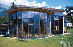

Naptér
A naptér, az épület fűtött helyiségeihez csatlakozó, a külső környezettől nagyméretű üvegfelülettel elválasztott, direkt besugárzású tér. A napenergiát az alsó födém és a hátsó (épület felőli) fal tárolja. Az időjárástól függően a naptér a tárolt hő felhasználásával fűti az épületet, hidegben pedig csökkenti a hőveszteséget. A direkt besugárzásnak köszönhetően az év nagy részében lakható. Naptér alkalmazásával az éves fűtési energia megtakarítás akár 30%-os is lehet.
