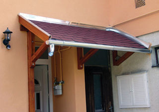

Akár féltetős, akár sátortetős lesz az előtető, lényeges, hogy a tetőre milyen fedőanyag kerül. Célszerű olyan fedőanyagot választani, amelyhez nem szükséges masszív tetőszék, és a felrakását is saját kezűleg el lehet végezni, mégpedig gyorsan. E célra a bitumenes tetőfedő lemezek vagy zsindelylemezek a legideálisabbak. Ehhez viszont a tetőszékre előbb deszkafedést kell erősíteni. A kisebbekhez a vastagabb lambéria lécek is megfelelnek, a méretesebbekhez viszont már 20 mm vastagságú gyalult deszkákból szorosan egymás mellé szegelt aláfedés szükséges. A deszkafedést ferde tetősík esetén a bütük felöl is ajánlott lezárni, sátortetőnél pedig ereszdeszkát célszerű a szarufák végére erősíteni. A nyers fafelületeket természetesen hatásos favédőszerrel és lazúrozással alaposan felületkezelni is kell, különös tekintettel a rejtett felületekre. Ezt követheti a bitumenes lemezek, vagy zsindelylapok felerősítése. Mindkét anyag nagyon dekoratív külsőt biztosít, és gyorsan lehet a burkolási munkákkal végezni. Nem árt a tető elejére 100 mm szélességben a deszkaborításra, a szélétől legalább 50 mm-re túlnyúló horganyzott lemezfedést erősíteni, és a zsindelylemezeket erre is ráfedve kezdeni a héjalás folyamatos felerősítését.
Lemezelés is kell!
Az előtetők árnyékot is adnak
A bitumenes zsindelyfedések azonban a széleken és főként a falhoz történő csatlakozásnál még túlfedés esetén sem zárnak tökéletesen. A nem kívánatos szivárgások viszont a falra erősített és a zsindelyes héjalásra 10 cm szélességben történő ráfedéssel megelőzhetők. Ferde tetők esetében pedig a hosszanti széldeszkára erősítve, és a héjalás széle alá csúsztatva ferdén oldalra hajlított felületével kizárják, hogy a csapadékvíz a deszkafedésre szivároghasson. A nagyobb előtetők esetében érdemes a tetőről lecsurgó vizet esőcsatornával elvezetni, ami hordóban összegyűjthető, és később locsolóvízként hasznosítható.
