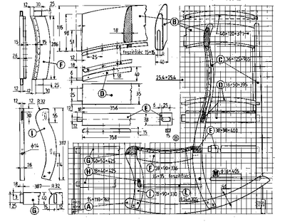

Sokan szeretnének hintaszékben ringatózva olvasgatni, pihenni, ám a legtöbb ilyen bútordarab sok helyet foglal, így kiszorul a szobákból. Lapunkban is bemutattunk már néhány saját kezűleg elkészíthető hintaszéket, de ezek sem voltak éppen helytakarékosak. A képünkön látható viszont szerény méretein kívül más szempontból is figyelemre méltó: eredetijében ugyanis gyakran pihent Lincoln elnök, és Mrs. Mary Lincoln is e székben ülve ringatta álomba kisgyermekét. A muzeális darab Springfieldben ma is megtekinthető, reprodukciós rajzait tengerentúli testvérlapunk, a PM nyomán közöljük. A részletes rajz mellé természetesen építési tanácsokkal is szolgálunk, hogy ezzel is megkönnyítsük azok munkáját, akik szeretnék elkészíteni ennek a 140 éves, illusztris hintaszéknek a mai változatát. Az új mintadarab (1) híven követi az eredeti hintaszék puritánnak mondható, csak helyenként lekerekített formáját. Nem terjedelmes méretű, de kényelmes ülés esik benne. A bútordarab egyszerű felépítésű, reprodukálása ezért nem okozhat különösebb nehézséget a gyakorlottabb barkácsolóknak. Darabjai között akadnak persze fogósabbak is, pl. a háttámla ívelt alkatrészei, de szalagfűrésszel ezek is könnyen megformálhatók. A szék anyagául diófa lenne a megfelelő, de a tölgy-, vagy bükkfa, végső soron a sűrű erezetű vörösfenyő is megfelel a céljainknak. (Igényesebb keményfa beszerzését a nagyobb fakereskedésekben, vagy fakitermelő cégeknél célszerű megkísérelni.)

Mivel különböző, és a megszokott vastagságoktól eltérő anyagokból kell dolgoznunk, ezeket esetenként asztalos műhelyben kell méretre fűrészeltetnünk, jobb esetben gyalultatnunk. Rajzunk (2) alapján kiszámíthatjuk, hogy pl. a hajlított háttámla felső hevederét (B) 40´120´371 mm-es, az alsót (D) pedig 50´50 mm-es fatömbökből vágathatjuk ki. A páros alkatrészeket pedig célszerű előbb kartonra kiszerkeszteni, mert ezek segítségével már könynyű kontúrjaikat azonos formában átmásolni a faanyagokra. E darabokat a kinagyolásukat követően összefogva célszerű teljesen azonos alakúra formálni. Előbb mindig az alkatrészek kontúrját munkáljuk méretpontosra, majd ezt követően, egymással teljesen azonos helyekre jelöljük fel a kötésekhez szükséges csapfészkeket. Kialakításukat is nagyon pontosan végezzük el. A csapokat is hasonló igényességgel készítsük el, idegencsapot, köldökcsapot csak a talpak felerősítéséhez használjunk. A háttámla és az ülés nádfonatát készen vásárolt nádfonatból is elkészíthetjük. Mindezek figyelembevételével most már ténylegesen lássunk neki a munkának.

Ebből két darabra lesz szükségünk, tehát az alkotó darabokat duplázva jelöljük fel az alapanyagokra. Közben persze ajánlatos arra is figyelnünk, hogy milyen a faanyag erezete. Ha ívelt, akkor ehhez igazítsuk a darabok kontúrját is. A közel egyenes erezetű anyagoknál arra törekedjünk, hogy a sűrű erezetű részek kerüljenek a vékonyabb részekre. Ez különösen az elkeskenyedő hátsó lábak (C) darabjainál lényeges. E darabokat előbb rajzunk alapján kartonra szerkesszük ki, majd a sablon alapján rajzolt kontúrok mentén lyukfűrésszel nagyoljuk ki 26 mm vastagságú deszkából. A felesleges anyagot ráspolyozzuk le, végül a két alkatrészt összefogva csiszoljuk egyformára. A két hátsó láb anyagának a vastagsága azonban a csúcsuk felé fokozatosan elvékonyodik, így míg alul 26, felül már csak 18 mm vastagságú. A különbséget gyaluval, vagy Surform ráspollyal (3) munkáljuk le a darabokról, majd belső oldalaikra jelöljük fel a különféle hevederlécek (B, D, E, M) csapfészkeinek a helyét. Ezek mélysége mindig az adott anyagvastagság felével legyen azonos. A csapfészkek azonban csak akkor lesznek - a lábak dőlésszöge miatt - kellően merőlegesek, ha a felső végét 18 mm vastagságú léccel támasztjuk alá, és így fúrjuk elő az összes csapfészket. Ehhez hasonlóan formáljuk meg a két első lábat (I), az ívelt talpakat (A) és az ülés homorú oldalléceit (F) is. A csapokat és azok fészkeit most is nagyon pontosan, szorosan egymásba illeszthetően alakítsuk ki. Most még csak az oldalkávát alkotó darabok összeerősítéséhez szükséges kötéseket készítsük el. Vigyázzunk, mert a csapok és azok fészkei vízszintesek, függetlenül az alkatrészek ívelt alakjától. Ez kissé megnehezíti a munkánkat, ám ha sablonokkal dolgozunk, akkor a feljelölésük gyerekjáték, és már csak a kialakításuk pontosságára, azonosságára kell figyelmünket összpontosítanunk. Az első és hátsó lábakat alul egy-egy vastagabb, 14 mm átmérőjű farúd (L) köti össze. Az alkatrészek görbe éle miatt azonban a szükséges furatokat csak úgy tudjuk kialakítani, ha az alkatrészeken bejelöljük a tengelyvonalukat, majd gépsatuba fogva, állványos fúrógéppel és központfúrót használva fúrjuk ki mindegyiket. Lapos csapoknál természetesen előbb adott mélységű lyuksort kell fúrnunk (4), majd a csapfészkek egyenes oldalait vésővel alakítsuk ki véglegesre. A darabokon behúzott középvonalakat ezt megelőzően talpas derékszög segítségével állítsuk függőlegesbe. A nyersen megformált alkatrészekből ragasztás nélkül állítsuk össze a két oldalkeretet, majd a belső oldalukkal egymásra helyezve ellenőrizzük, azonosak-e. Ha pontosan dolgoztunk és a kötések kellően szorosak, akkor a keretek ragasztás nélkül is szilárdak lesznek. A szükséges igazítások elvégzése után mindkettő belső oldalain bejelölhetjük a kereszttartók léceinek és kötéseinek a helyét. Az üléskeret elülső kávalécét (G) szabjuk le, két végére fűrészeljünk lapos csapokat, és ezek helyét jelöljük át a két oldalkeretre. Az üléskeret hátsó (E), valamint a lábak elülső összekötőlécét (H) is hasonló módon készítsük el, de a helyüket meghatározó fészkeket még ne mélyítsük ki. Ezután a háttámla két ívelt darabját kell kialakítanunk. No, ez fogós feladat. Az alsó még csak hagyján, hiszen ez - kellő rátartással - még egy testesebb 50´50 mm-es stafliból akár lyukfűrészgéppel is alakra vágható, az íve meg Surform ráspollyal és csiszolással pontosítható.

Az igazi "kemény dió" a háttámla felső összekötő eleme (B). Ez bizony csak szalagfűrésszel vágható megfelelő íveltségre. Ráadásul nemcsak a lapjai, hanem a hosszanti élei is íveltek, ezért 40´140 mm-es fatömb szükséges a kivágásához. Elég az alkatrész oldalainak az ívét asztalossal kivágatnunk, a felül domború, alul pedig homorú éleket már magunk is kivághatjuk lyukfűrészgéppel. Ennek az alkatrésznek azonban külön pikantériája, hogy a belső felületét a felső él felé még domborúra is kell munkálnunk. Ehhez azonban csak a csapok kialakítása után fogjunk hozzá. Ha Surform ráspolyt használunk, gyorsan lenagyolhatjuk a háttámla lágyan ívelt felületét, majd egyre finomabb csiszolópapírokkal adjuk meg végleges formáját. Nagyon fontos ennek az alkatrésznek az alsó élen mért hosszmérete, mert ez adja meg - az alsó összekötőrúddal (M) együtt - az oldalkávák összetartását, egymás felé dőlését. Ezt a legnehezebb beállítani. A dolgunkat azonban megkönnyíthetjük, ha 18 mm mélyen kifúrjuk a hátsó lábakat, helyére ütjük a 405 mm hosszú 16 mm átmérőjű farudat (M). A két keretet sík lapra rögzítve és a középfelezőt bejelölve a felső végüket zsineggel húzzuk fokozatosan egymáshoz annyira, hogy a háttámla alsó részének vonalában a lábak között 345 mm távolság legyen, a felezővonal pedig pontosan középen maradjon. A lábak szimmetrikus dőlésszögét másoljuk át a háttámla és az üléskeretek összekötőléceire, majd a felesleges anyagot véssük le a csapok melletti bütükről. Az alkatrészeket ezt követően már a helyükre üthetjük, és ezzel a hintaszék vázának már szilárdan kell állnia. Következhet a hintaszék talpainak a felillesztése. Mivel a széklábak kissé egymás felé dőlnek, a talpnak pedig függőlegesen kell állnia, előbb a felületi szögeltérést kell korrigálnunk. Ezt talpas derékszöggel, a lábak éleire feljelölt függőleges vonalakkal, külső élüktől 2-3 mm-re jelöljük fel a lábakra. A talpat mindegyik oldalon úgy illesszük a lábakra, hogy azok 5 mm-re legyenek a talp élétől, a felső élt pedig jelöljük át a lábak külső oldalára. A felesleges anyagot véssük le, majd a talpra jelöljük át a két köldökcsap fészkét, és a lyukak kifúrása után a facsapok ideiglenes beütésével fogassuk helyére mindkét talpat. A székváz ezzel készen van, most már a finomításával kell foglakoznunk.
