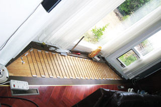

Falfűtés
A legegyszerűbb már a lakás építésénél elhelyezni a fűtőszálakat
Az elektromos falfűtés hasonló a padlófűtéshez. Élettanilag és hőérzet szempontjából igen kedvező, problémát mindössze a falak mellé állított bútorok árnyékoló hatása okoz. Emellett a falakra felerősítendő tárgyaknál pontosan ismernünk kell a vezetékek elhelyezkedését, nehogy megsértsük azokat egy tipli helyének kifúrásával, vagy egy szög beverésével. Egyes rendszerek ennek megakadályozására hőérzékelőt is tartalmaznak. A falfűtés akár csempe alá is kerülhet, a fűtőszál itt a burkolólapoknak adja le a hőjét. Kiegészítő fűtésnek nincsen különösebb technológiai előfeltétele, csupán annyi, hogy flexibilis csemperagasztót kell használni a hőmérsékletváltozás miatt. Ebben az esetben egy műanyaghálóra erősített fűtőszál fogja fűteni a hideg felületeket, amit a csemperagasztóba - mindössze 2-3 mm vastagságban - helyeznek el. Ez a megoldás egyszerűen, csupán egyetlen újraburkolással beépíthető. Egy, a fűtéshez kapcsolt automatikával könnyedén be tudjuk állítani, hogy mikor, és mennyi ideig szeretnénk fűteni az adott felületet, így pontosan hozzáigazíthatjuk a család bioritmusához.
