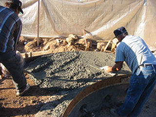

A legfontosabb a tömörítés. A gépkölcsönzőknél megtalálható a tűvibrátor, ennek használata alapvető. Ennél arra kell vigyázni, hogy nem kell "túlvibrálni" a betont, a vibráláskor a beton szétterül, ha a terülés beáll, nem kell tovább tömöríteni. Hiba az, ha addig van benn a tűfej, míg a víz megjelenik a beton tetején.
Aljzatbetonhoz lapvibrátor ajánlott, de ehhez általában nehéz hozzájutni. Ez esetben marad a kézi tömörítés; elég jól megoldható a kanállal való csömöszöléssel és a deszka éllel való apró ütögetéssel. A beton kiöntésekor ügyelni kell még arra, hogy ne ejtsük magasból, mert szétosztályozódik.
