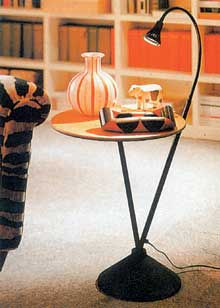

A két csövet csúcsban kemény forrasztással, kb. 30 fokos szögben erősítsük össze, majd a csúcsukra forrasszunk egy nagy lemezalátétet és közvetlenül alá függőlegesen álló, kb. 100 mm hosszú, 30-40 mm átmérőjű csődarabot. Ez a toldat a talp magasságával legyen azonos hosszúságú, mert az állványt ezzel csatlakoztatjuk majd a talphoz. A hosszabb, ferde állványcsőbe alul fúrjunk lyukat a tápvezeték számára, majd a lámpa talpát alakítsuk ki. Ha lemezből készült kúpos tányért használunk, akkor célszerű egy 19 mm vastag MDF lapból kivágott koronggal lefedni alulról, amelyhez a csővázat egy nagyobb lemeztányér csőre forrasztásával tudjuk majd rögzíteni. A talpkorong élét ráspolyozzuk a talpburkolathoz igazodóra, majd a lemezkúp belsejébe öntsünk híg gipszet. Ez lesz a talp nehezéke. A közepére ne felejtsünk el egy beviaszolt, enyhén kúposra alakított vastag rudat tenni, amivel az állványcső fészkét alakíthatjuk ki. A fadugót még a gipsz kötésének elején óvatosan mozgatva távolítsuk el, a lyuk belsejét pedig simítsuk el. A gipszmassza a talpkorong felszínéig érjen. A pozdorja korongot a lemezidomhoz az alsó peremén áthajtott facsavarokkal fogassuk hozzá.
A nagyításhoz KLIKK ide!
A gipszöntvényt három átmenő facsavarral rögzítsük a talpkorongra, majd a csővázat függőlegesbe állítva egy nagyobb lemezalátét segítségével rögzítsük a helyére. A talpkorong aljára ragasszunk három vastag filckorongot. Ezt követően a lámpa asztallapját vegyük kezelésbe. A kör alakú lapot a középpontjában egy, a csővázra forrasztott tányérlemezzel, illetve annak lyukain áthajtott csavarokkal az oldalán felnyúló állványcsőre erősített konzollemezhez fogassuk hozzá. Arra közben ügyeljünk, hogy az asztallap vízszintes legyen. Ha az asztallapba alulról besüllyesztett nyomógombos kapcsolót kívánunk szerelni, akkor a süllyesztékét még előzőleg készítsük el, az oldalsó rézcsőbe pedig a vezeték számára készítsünk egy 9 mm-es lyukat az asztallap alá és az aljára. E lyukakra függőbillenő kapcsoló esetén is szükségünk van. Kéteres hajlékony vezetéket használjunk, és az alsó kivezető lyukon keresztül húzzuk ki jó hosszan. Ezt követően az asztallap alatti lyukon egy huzalkampó segítségével húzzunk ki anynyi vezetéket, hogy a kapcsolót be tudjuk kötni. Most már csak a lámpaszárat kell meghajlítanunk 10-15 mm átmérőjű rézcsőből, amelynek a végére kis fémbúrás lámpát erősítsünk. Erre a lámpaszárra is húzhatunk műanyag gégecsövet, ám ez nem feltétlenül szükséges. A vezetéket az ívbe hajlított csőbe is húzzuk be, majd a foglalat bekötése, a villásdugó felszerelése és az izzó becsavarása után ki is próbálhatjuk.
