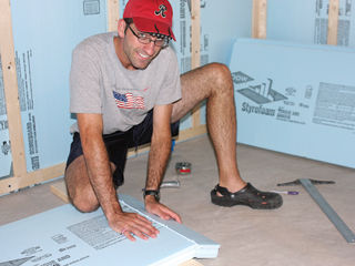

Alápincézetlen épületeknél a padló jelentős része a teljes hőelvonó felületnek, ezért a hőszigeteléséről ugyanúgy gondoskodni kell, mint az oldalfalak és a
mennyezet szigeteléséről. A padlók az épület körvonala mentén szenvedik el a legnagyobb hőveszteséget; különösen akkor, ha az épület ki van emelve a talajszintből, és a lábazaton keresztül fokozott hőveszteséggel kell számolni. Bár az előírások megengedik, hogy hőszigetelés csak az épület külső sávja mentén (1-2 méter) legyen elhelyezve, ez a gyakorlatban sokszor nem elégséges. Célszerűbb az egész talajon fekvő padlót hőszigetelni; egyrészt azért, mert a padlók esetében fokozottan kell ügyelni a felületi hőmérséklet alakulására, a hideg padlófelület ugyanis jelentősen rontja a komfortérzetet. Ugyanakkor a padlók utólagos hőszigetelése lényegesen bonyolultabb és költségesebb; az ajtóküszöbök kialakítása és a belmagasság csökkenése komoly problémákat okozhat. Mindenképpen érdemesebb a teljes körű padlószigetelést már az új épület kivitelezésekor elvégeznünk.
A szigetelés megvalósításakor a gyakoribb az egyenes rétegrend, amikor a vízszigetelés fölé helyezik
el a terhelhető EPS szigetelő lemezeket, majd a technológiai fólia terítése után következik az aljzatbeton elkészítése. Ritkábban alkalmazható az úgynevezett „fordított padló” (a fordított tető analógiájára), de csak meghatározott talajnedvesség viszonyok mellett. Ebben az esetben a nedvességnek tartósan ellenálló hőszigetelést egyenesen a tömörített kavicságyra lehet fektetni, majd arra vékony polietilén fólia terítésével kell megakadályozni azt, hogy a talajpára a szerkezetbe jusson.
