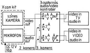

Ha komplett audio és video rendszert szeretnénk, akkor szükségünk van egy mikrofonnal kombinált kamerára. A 2. ábra egy ilyen rendszert mutat. A kereskedésben kapható komplett készletben lévő Xcam színes kamera beépített mikrofonnal rendelkezik. A felszerelésnél ugyanúgy járunk el, mint az előző esetben, de most a készlethez kapott komplett kábellel a mikrofon jelét is csatlakoztatjuk a televízió Audio IN csatlakozójához. A 12 V egyenfeszültség csatlakoztatása után a kamera üzemkész, és folyamatosan adja a video, a mikrofon pedig az audio jeleket a televízió számára. A TV bekapcsolása után az AV csatornán folyamatosan színes képet láthatunk egyszerű hanggal kombinálva. A folyamatos megfigyelésnek nem csak biztonsági lehetősége van. Gyermekünk akkor produkálja a legérdekesebb és leglátványosabb "életgyakorlatokat" amikor senki sem látja. Ha mi láttuk is, sajnálkozva gondolunk arra, hogy ezt szívesen megosztanánk a család más tagjaival is. Ennek a legegyszerűbb módja, ha a kamera által adott képet videokazettán rögzítjük. Nem kell mást tennünk, mint a 3. ábra alapján kell módosítani a megfigyelő rendszerünket. Az ábrán jól látható, hogy a rendszer egy audio/videó bemeneti kontrollerrel bővült, amely lehetőséget nyújt, hogy a kamera képe és hangja egyidőben a televízió bemeneteire és a videó bemeneteire is eljusson. Most már nincs más hátra, mint a videomagnót felvételre kapcsolni, és a kész felvételeket idővel átnézni, megvágni.

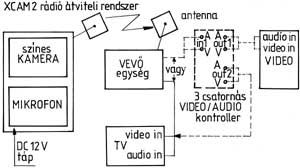

Amennyiben háromcsatornás bementi kontrollert vásárolunk, akkor három különböző kamera jelét tudjuk fogadni. A kiválasztó kapcsolóval bármelyik kamerát a TV és a videomagnó bemenetére tudjuk állítani. Így megoldható az, hogy a babát három szoba valamelyikében is hagyva, folyamatosan megfigyelés alatt tudjuk tartani, és ez idő alatt felvétel is készülhet róla. Ebben az esetben részben megoldottuk a helyhez kötöttség problémáját is. Természetesen mindez csak akkor megfelelő, ha elviseljük a kábelezéssel járó átmeneti gondokat. Ha nem, akkor valamilyen rádió-átviteli rendszerben kell gondolkodnunk. Az Xcam2 rendszer erre ad megoldást. A 4. ábrán látható a rendszerséma. A kamera a folyamatosan érzékelt jeleket nagyfrekvenciás tartományban sugározza a vevő egység felé maximum 25 m távolságra. A vevőegységhez csatlakoztatott televízió AV csatornáján a kép és a hang figyelemmel kísérhető. Természetesen a televízió felé irányított audio/video jeleket ebben az esetben is megoszthatjuk a bementi kontrollerrel, így folyamatos felvétel készülhet a videomagnó segítségével. Ezt a rendszert több kamerával csak úgy lehet bővíteni, hogy csak annak a kamerának a tápfeszültségét kapcsoljuk be, amelyik adását venni szeretnénk. Szerencsére mindezt távirányítóval is megtehetjük, ha az 5. ábrán bemutatott rendszert építjük ki. Az ábrán látható, hogy egy vevőt kell a lakás valamelyik 230 V-os dugaljába elhelyezni, és ez a villamos hálózaton keresztül kapcsolja be a kamerát a saját tápegysége segítségével. A rendszerhez kapható távkapcsolóval könynyedén tudjuk a vezérelni, azaz bekapcsolni a kívánt helyiség kameráját. Bárhol is helyezzük el gyermekünket, az adott kamera beindításával figyelemmel kísérhetjük csemeténk napját. Ne felejtsük el azt sem, hogy az esetlegesen beiktatott audio/videó kontroller második kimenet jeleit nem csak egy videomagnóra köthetjük, hanem egy második televízióra is. Így már két különböző helyről is megfigyelhetjük csemeténket bármelyik szobában alszik is.
