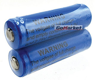

Jó lenne, ha AA ceruza elem formájában lenne Li-ion akku, ami sokkal jobban tartja a töltöttségi szintjét! Van is! Baj csak az, hogy ennek feszültsége 3,6 V (egyenként), tehát ha betesszük a gépbe, és ott a kettő sorba kötődik, akkor vége is a készüléknek. (Ha csak nem védi meg a védő áramköre.)

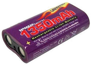

Egy teljesen korrekt megoldás az ún. CRV 3 szabványú akkumulátor használata. Ezt úgy kell elképzelni, mint ha két ceruza akku összenőne, és
az egyik végén megkapjuk a +/- kivezetéseket. Ráadásul a CRV 3-as formában a legkülönbözőbb márkás és márkátlan Li-ion akkumulátorok is kaphatók, sőt az akkuk belső szabályozó áramköre még azt a kis 0,6 V-os túlfeszültséget is leszabályozza; ezek a típusok 3 V-ot szolgáltatnak a kimenetükön. Amelyik gépbe ezek az akkuk jók, oda mindenképpen javasolhatók, még akkor is, ha kapacitásuk esetleg kevesebb, mint egy jól megtermett NiMh akkué. Arra azért figyeljünk, hogy a 3 V-os CRV 3 Li-ion akku csak a saját töltőjével, vagy legalábbis ugyanilyen rendszerű töltővel tölthető.
Minden gond azért nem hárult el a fejünk felől, mert sajnos a CRV 3 nem tehető be bármelyik akkumulátorházba, amelyikbe 2 AA ceruza akku vagy elem való. Részben azért, mert az akkuházban a két akkut egy kis váll választja el, amiben a CRV 3 elakad. Az is gyakori, hogy a polaritás nem stimmel. A CRV 3 csak egyféle polaritással készül; ez több száz géptípushoz megfelelő, jó néhányhoz viszont nem, ezeknek fordított a polaritása. Megfordítani, fordítva betenni viszont nem lehet.

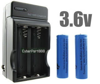

Marad még egy másik „buherálós” megoldás, amihez viszont nem kell belenyúlni a fényképezőgépbe. Eszerint 1 db AA formájú Li-ion akkut használunk – mint említettük ilyen viszonylag olcsón beszerezhető –, és párként készítünk hozzá egy „ál elemet”. Gyakorlatilag egy kimerült tartóselemet a talpánál (a – oldalon) vagy a tetejénél (a + oldalon) rövidre zárunk. Így ez „sorba
kapcsolva” csak átvezet, de nem lévén feszültsége, nem is adódik az igazi akku feszültségéhez. Marad a Li-ion cella 3,6 V-os feszültsége, amit a fényképezőgép gond nélkül elvisel. Ha ilyen AA Li-ion cellából kettőt veszünk – a hozzá való töltővel együtt , akkor a fényképezőben csak az igazi akkut kell cserélgetnünk, az „ál elem” pedig mindig a helyén maradhat. Arra azonban nyomatékosan felhívjuk a figyelmet, hogy az olcsó Li-ion ceruza akkukban semmiféle védelem nincs a túltöltés ellen, és az egyszerű távol keleti töltők sem gondoskodnak a védelemről. Marad tehát a töltési idő korlátozása – amihez jó lehet egy időkapcsolós konnektor. Általában 60-80 percnél tovább nem lehet tölteni ezeket az akkukat, túltöltésnél azonnal tönkremennek!
