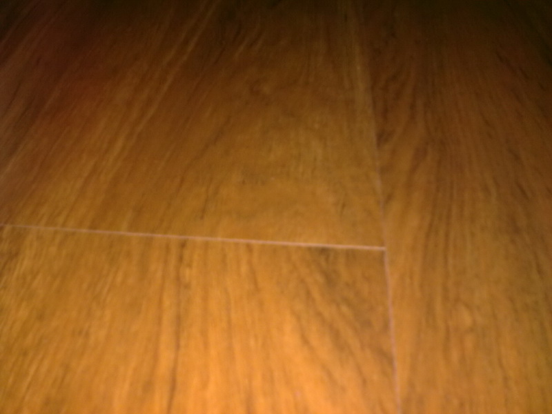

Közel három éve, hogy klikk rendszerű, 7mm vastagságú szalagparkettát raktam le a lakószobákban. Pár napja vettem észre, hogy egy helyen, mégpedig a hosszanti toldásnál, az egyik oldal 2-3mm-rel megemelkedett. Már nem csak tapintással érzékelhető "éle" van, hanem szemmel is látható, amint "kilóg" a sorból. Az, hogy a lerakás menete miként zajlott le, most szerintem nem is érdekes a kérdésem szempontjából. Tehát a kérdésem amiben a segítséget kérném, hogy miként lehet a legkisebb megbontással és roncsolás nélkül, kijavítani vagy cserélni egy elemet. Adaléknak még annyit: a jelenség természetesen a szoba közepén jelentkezett. Feszültség nem lehet benne, mivel a lerakásnál előírt, kezdő faltávolságokat megtartottam. Ami ebben az esetben a nagyobb gond még, hogy a lerakásnál nem takarékoskodtam a parkettaragasztóval.
A feltett képen nem igen érzékelhető, de valami ilyesmi.

Azért kérdeztem, mert ha földszinten van, elképzelhető, hogy az aljzat nedvesedik és azért vetemedik meg. 3 év után a kiszáradás miatti vetemedés nem túl valószínű, bár a nagy hideg miatt most jóval szárazabb a levegő a lakásokban, nálunk már 40% alatt van a levegő relatív páratartalma.
Sajnos nem lehet sérülésmentesen a közepén kiszedni a parketta egy elemét, odáig fel kellene szedni. :(

Tehát a lehetséges egyetlen megoldás: a sérült elemet akárhogy is de kibontom mondjuk úgy, hogy az illesztéseknél pengekéssel vagy vékony vésővel megpróbálom elvágni az oldal elemek találkozásainak vonalánál, vigyázva, hogy azok már ne sérüljenek, és majd ezt követően beragasztom azt az új elemet, aminek előzetesen levágtam a csapjait. Szerencsémre maradt még négy egész és több vágott darab is. A beragasztást gondolom mindenképpen az aljaz betonra kell majd rögzítenem, és ami nagyon fontos, hogy milliméter pontosan kell, hogy illeszkedjenek egymáshoz. Nos szerinted, amennyiben majd sor kerül rá, akkor ezzel a megoldással kiérdemlem az ezermester fokozatot?

Lehet, kicsit fura ötlet, de a kiveendő parketta elemet ha már úgy is tönkre kell tenni, akkor csak ezt tedd tönkre a mellette levőket ne. Mi lenne, ha felsőmaróval kimarnál egy nútot hosszirányban az elem közepén, és ott szétvágva egyszerűen kiemeled a felhajlott elemet. Ezt a nútot akár körfűrésszel is kivághatod, csak a gépet úgy állítsd be, hogy ne tudjon a betonba vágni. Az új elem egyik nútját így is le kell vágnod, de a mellette lévő szálak biztos nem sérülnek. Az a késsel kivágós megoldás elég veszélyes rád és a parkettára nézve is.
Igen. Valahogy így okoskodtam én is, leszámítva, hogy felsőmaróm az éppen nincs de majd a kisflexet hívom segítségül. Mindenesetre csak bízom abban,hogy nem emelkedik tovább. A legjobb ötletet mellékesen házon belül kaptam és ami igazán nem túl bonyolult. Az ötlet a Páromtól származik, ami eképpen hangzott el: a sérült részre húzzam rá a közelébe található szőnyeget. Nem kérek commentet.
