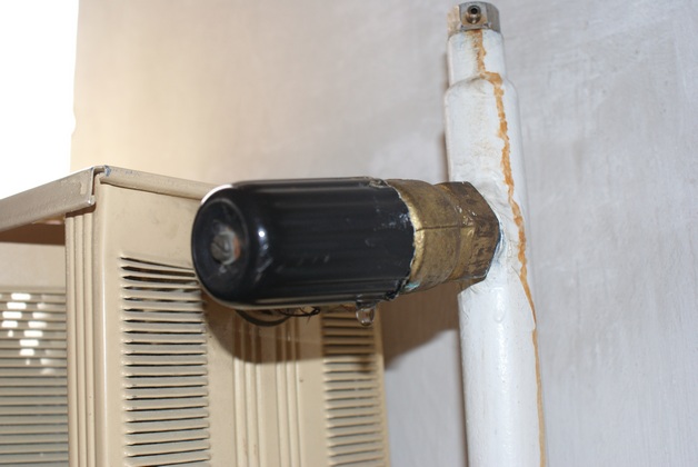

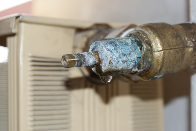

Üdv mindenkinek!
Nekem olyan problémám lenne,hogy a régi típusú radiátorunk "tekerőjénél" (nem tudom,hogy mi a pontos megnevezése) szivárog a víz. A kérdésem az lenne,hogy ez cserélhető-e a víz leengedése nélkül és ha nem akkor van-e valami ideiglenes megoldás addig is,hogy ne menjen el napi kb. 1 liter víz?
A segítséget előre is köszönöm.
Zerfo
Sajnos nem cserélhető a víz leengedése nélkül, hisz a rendszer nyomás alatt van, amit a csöpögés is jól jelez. Viszont csak addig kell leengedni a vizet, amíg a vízszint a szelep alá nem megy. A légtelenítő miatt feltételezem már nincs magasabban radiátor, tehát csak egy kevés vizet kell leengedni és már cserélhető a szelep.
- Először állítsd le a fűtést és kapcsold ki a kazánt. Forró víznél ne állj neki a munkának, várd meg míg lehűlnek a radiátorok.
- Engedd ki a felesleges vizet a kazánnál lévő ürítő szeleppel.
Zárt fűtésrendszer esetén, a nyomás és egy kis víz kiengedése után egy nagy tepsit tegyél a szelep alá és a hollandi anya megnyitásával nézd meg, van-e még víz a szelepnél. A felesleges vizet, itt is elengedheted, majd ha már nem folyik tovább a szelepet is le lehet szerelni. Nyitott rendszer esetén a tágulási tartályban lévő vizet is le kell engedni, ezért a kazánnál több vizet kell kiengedni és időnként a hollandi anya meglazításával ellenőrizni a vízszintet.
A csöpögést ilyen szintem nem lehet tömítőanyaggal eltömni, még ha durva - ideiglenes - megoldásként be akarnád ragasztani a tengelyt, a túlnyomás kimosná a ragasztót mielőtt megkötne. mindenképp meg kell bontani a fűtési rendszert.

Sarok radiátor szelep, a kép alapján 1/2 collos. A légtelenítőt sem ártana a rozsdás csíkot szemlélve. 8)

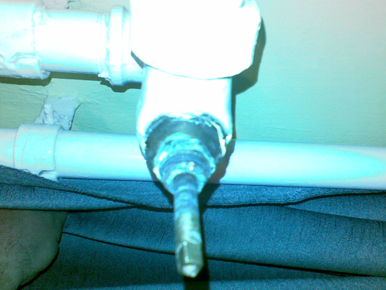

Nem oly nagy a baj mint gondolnád egyszerűen egy tömszelencét kell utánhúznod vagy ha "kifogyott" beraksz egy gumigyűrűt vagy tömítő zsinórt. Ha javítod dobj alá egy lavórt és legyen még készenlétben másik is. Nekem az összes ilyen és kezelhető a probléma. Ami nehézkes az a tekerőgomb csavarjának kicsavarása mert ha csepeg akkor jól be is korrodál a csavar. Ha levetted a tekerőgombot ezt látod

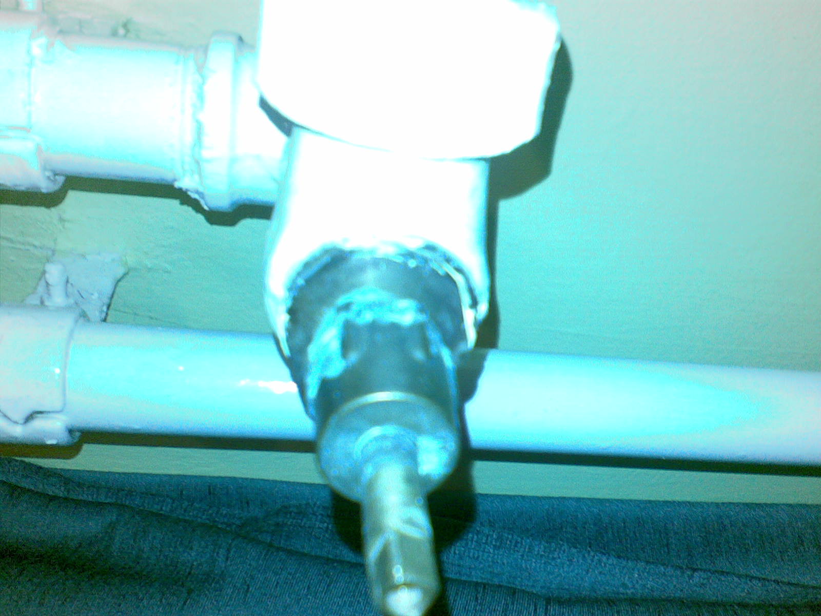

ezután lecsavarod a tömszelence állítócsavar fedelét és húzol az alatta található csavaron
Persze edény legyen alatta :) de nagyon nem fog folyni
