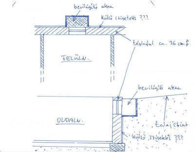

Az alabbi temaval fordulnek hozzatok. Hasznalt haz vasarlasra adtuk a fejünket, amit termeszetesen az igenyekhez igazitani es felujitani kell. Az elkepzeles most erdekes resze, hogy az alagsorban - amely felig, rezsüsen a földben talalhato - egy fürdöszobat kivanunk kialakitani. Gyakorlatilag a fürdöszoba egyik fala (külsö fal) mögött föld van, a többi belsö közfal. Egy ablak talalhato ezen az oldalon, bevilagito aknaval.
A problemam, hogy a fal enyhen nedves. A közvetitö szerint ez csak a nem fütöttsegböl (a hazat csak nyaralonak hasznaltak) fakado belsö para lecsapodasa a hömersekletkülönbseg miatt. Engem minden esetre aggaszt a dolog, erre nem szivesen csempeznek ra. Kivüröl nem tudom milyen szigeteles lehet, gyanitom hogy csak talajnedvesseg ellenni. A fal elvileg kb. 36cm tegla.
Nem tudom mi lenne a jo megoldas:
- EPS - parazaro folia - "zöld" GK lap duplan - csempe - ez a teljesen lezarja a falat belüröl, ha kifele esetleg nem tudna kiszaradni, az nem biztos hogy jo...
- Ytong vagy Mutipor (+halo) - csempe - ez a megoldas talan nem zarja le a para szempontjabol - bar a csempezett felület szerintem eleg jo parazaro (?)
- külsö szigeteles - iden szerintem nem lesz lehetseges technikai okok miatt, valami belsö megoldas kellene
Honapokig elöfüteni sajnos nem lesz idö, mert novemberben legkesöbb költözni kellene.
A mellekelt skiccen kb. latszik az allapot, fenykepet jövö heten tudok kesziteni.
Üdv Tökiapuka!
Ez duma, egy rendesen szigetelt pince sem nedvesedik, hiába nincs fűtés. Az én pincém kétharmada van a föld alatt, mégis teljesen száraz, nem a fűtetlenség a baj. Ha a földben lévő fal nedves, akkor az a föld felől kap nedvességet, ezt kell megszüntetni. Akármit raksz belülre, sosem lesz tökéletes, maximum elódázod a bajt későbbre. Csempével meg csak konzerválod a vizet a falban, idővel máshol is nedvesedni fog, vagy ledobja a csempét az állandó nedvesség miatt.
A legtisztább megoldás kiásni a fal melletti földet az alapig és ha kiszáradt a fal, kívülről (!!) bitumenes nehézlemezzel alaposan leszigetelni, vagy hasonló célt szolgáló vízszigetelő anyaggal. Erre érdemes még vízálló lábazatszigetelést is tenni, hogy télen a föld hűtő hatása miatt ne ez a fal legyen a leghűvösebb, így továbbra is nedvesedni fog, de most már ténylegesen a páralecsapódás miatt.
A kiásást esetleg meg lehet úszni, ha az utólagos lábazatszigeteléshez használt impregnálószerrel kezelteted a falat ezzel megakadályozva a további nedvesedést. Ezt minél előbb el kellene kezdeni, mert a vegyszeres megoldásnak is idő kell, míg kiszorítja a falból a nedvességet. Jó vastag főfal, sokáig fog száradni :( . Amíg nedvesedik a fal, semmi esetre sem csempézz rá.

A terv a következö:
- Hogy belül minel elöbb kesz lehessen lenni, elöfalazok belüröl 10-es Ytongal, a ket fal köze pedig beteszek foliat. Aztan jöhet a csempe. Kisebb falazos munkak amugy is lesznek, igy legalabb a közfaldaramokat össze is tudom kötni.
- Parhuzamosan megprobalom megasni kivüröl, hogy szaradjon. Illetve meglatom hogy mi az igazsag...:P valoszinüleg XPS boritast fog kapni, alulra drain csö, es soderes visszatöltes. Valami alap vizszigeteles biztos hogy kell legyen, de esetleg meg egy parazaro folian gondolkodok a fal es XPS köze. Bitumenes lemezeket szerintem nem lesz se idöm se humorom olvasztgatni...
A teljes pincefal kb. 10m hosszu kivüröl, ebböl kb. 2m lesz a belül csempezett fürdoszoba, ahol kvazi mind a ket oldal le lesz zarva paramentesen.
Ötletek?
(a bevilagito aknat amugy is meg akartam szüntetni rezsüs terepelrendezessel, most ashatok egy kicsit tovabb...)
A fólia és Ytong helyett inkább ajánlanék vízzáró habarcsot és arra a csempét. A fal nedvességétől is függ a megoldás, ha csak enyhén nedves, nyirkos, akkor ez is elég lesz. A fóliával az a baj, hogy elég egy kis sérülés és már nem vízzáró többé. Ajánlanám, hogy nézesd meg szakemberrel, de mindegyik azonnal meg is akarná jó pénzért csinálni, ha kell, ha nem.
A fal hogyan vizesedik? Látható határvonallal alulról, vagy mindenhol nedves? Hullik, vagy pereg a vakolat?
A külső kiásás mindenképpen szükséges, elképzelhető, hogy a telek lejtése miatt a ház akadályt képez a felszín alatt áramló víznek, és ez feltorlódva nekifeszül a falnak és áztatja. A drain cső jó megoldás, a felszín alatti vizet el tudja vezetni a ház falától, a telek lejtése miatt nem lesz gond a víz elvezetésével. A háztól távolabb és lejjebb készíthetsz egy "szikkasztót" is, ásol egy nagyobb gödröt a cső végénél és sóderrel félig feltöltöd. A drain csőből ide áramló vizet a talaj már el fogja vezetni, ha nem túl agyagos. Azonban a külső szigetelésnél is óvnálak a fóliától - tudod csak egy kis sérülés... -, inkább valamilyen kenhető, házilag is felhordható vízszigetelő habarcsra vagy hasonlóra anyagra voksolok, vízszigetelési boltban tudnak tanácsot adni, az esetedben melyiket érdemes használni. Utána jöhet az xps lábazatszigetelés. Arra azonban nagyon vigyázz, nehogy az alap aljától kezdjen újra felázni, tehát teljesen az alap aljáig szükséges szigetelni. Ha mostanában kiásod a falat, remélhetőleg lesz elég ideje kiszáradni és akkor elkészítheted a szigetelést. Azonban ne tévesszen meg, ha a felső réteg már száraznak látszik, alatta még sok víz lehet a vastag falban, szóval türelem, inkább kicsit tovább tartson, de utána sokáig jó legyen. :D
