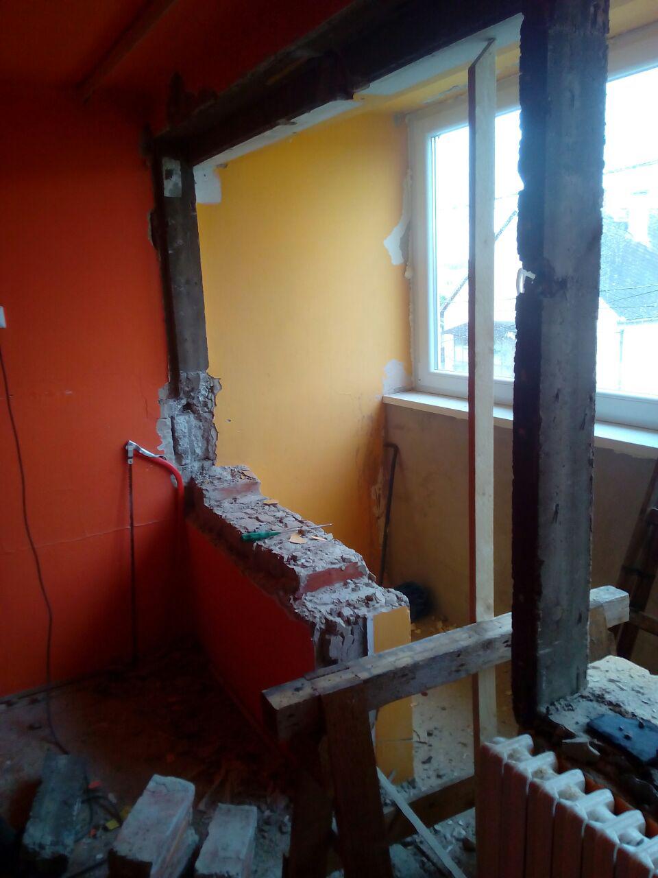

Tavaly a felső szinten a fal síkjában lévő kihasználatlan erkélyt megszüntettem a felső szoba megnagyobbítása céljából.

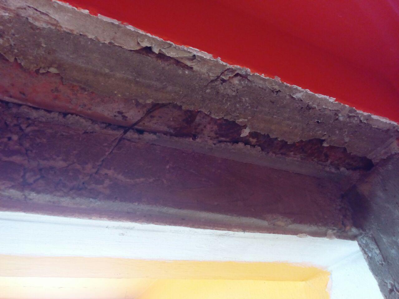

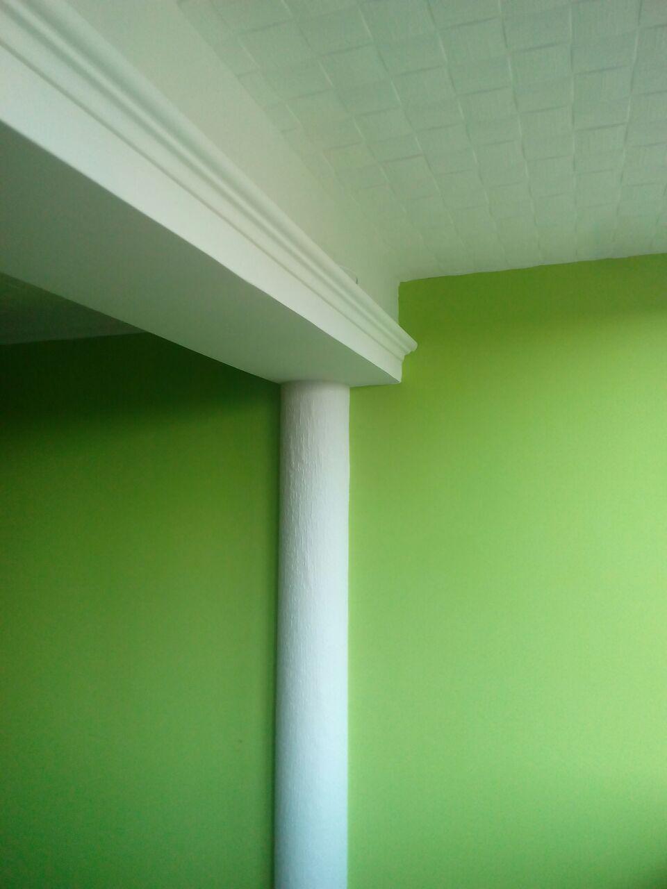

Amikor itt kibontottam a régi erkély ajtót és ablakokat azok úgy voltak beépítve, hogy a fa nyílászárókba szegeket vert a kőműves , majd a tokot oldalt és felül kiöntötte valami nagyon apró szemcseméretű betonnal. Felül volt még egy áthidaló gerenda is, ami téglából, betonból, és egy beledobott vascsőből állt. Ezt elburkoltam lépésálló hungarocellel és kész.
A két tok közé beöntött beton:
Az ablakok fölötti áthidalónak nevezet izé. Ez lett később burkolva.
A végső állapot:

-Ennek a tok köré öntött betonnak lehet e bármilyen tartó szerepe?
-Ahol két ablak találkozik ott is ki van öntve ennek lehet tartó szerepe? (kb 2,5m széles a teljes falnyílás és a két ablaktok középen találkozik, oda is be van öntve ez a beton).

Az első esetben nem lesz probléma, általában a kereteknek nincs tartó funkciójuk, mivel ha terhelnék, a fa vetemedésével idővel az ablakokat nem lehetne nyitni-zárni, másrészt utólag szokták berakni és felette rendes áthidalót építenek.
A kőműves új utakra lépett, így ha megbontod ezt a betonszerkezetet, akkor érdemes áthidalót berakni helyette. Statikailag biztos van valamennyi szerepe, de a fő terhelést a koszorúnak kell viselnie, a nyílászárók feletti áthidalók a felette lévő téglafalat tartják leginkább.

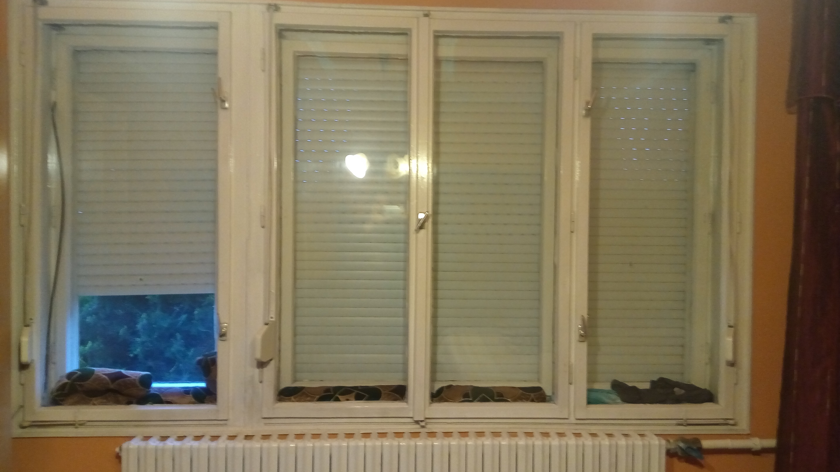

Nem akarok egybenyitni semmit, csak a régi tokot ki, és az újat be.
A szobában a régi ablak olyan hosszú, hogy két ablakból áll, egy 3-as + 1-es íme:
Hosszú ablak
A két tok találkozásánál is be van öntve az a fura beton, mint ami az első hozzászólásomban a legelső képen látható, vagy legalább is a maradéka.
Bár gondolom, ha ez tartaná a fölötte lévő falat, akkor már régen kitörtek volna az ablakaim is.
