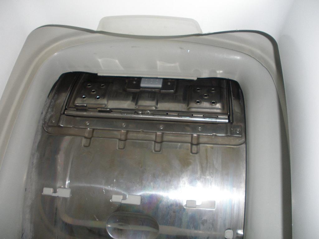

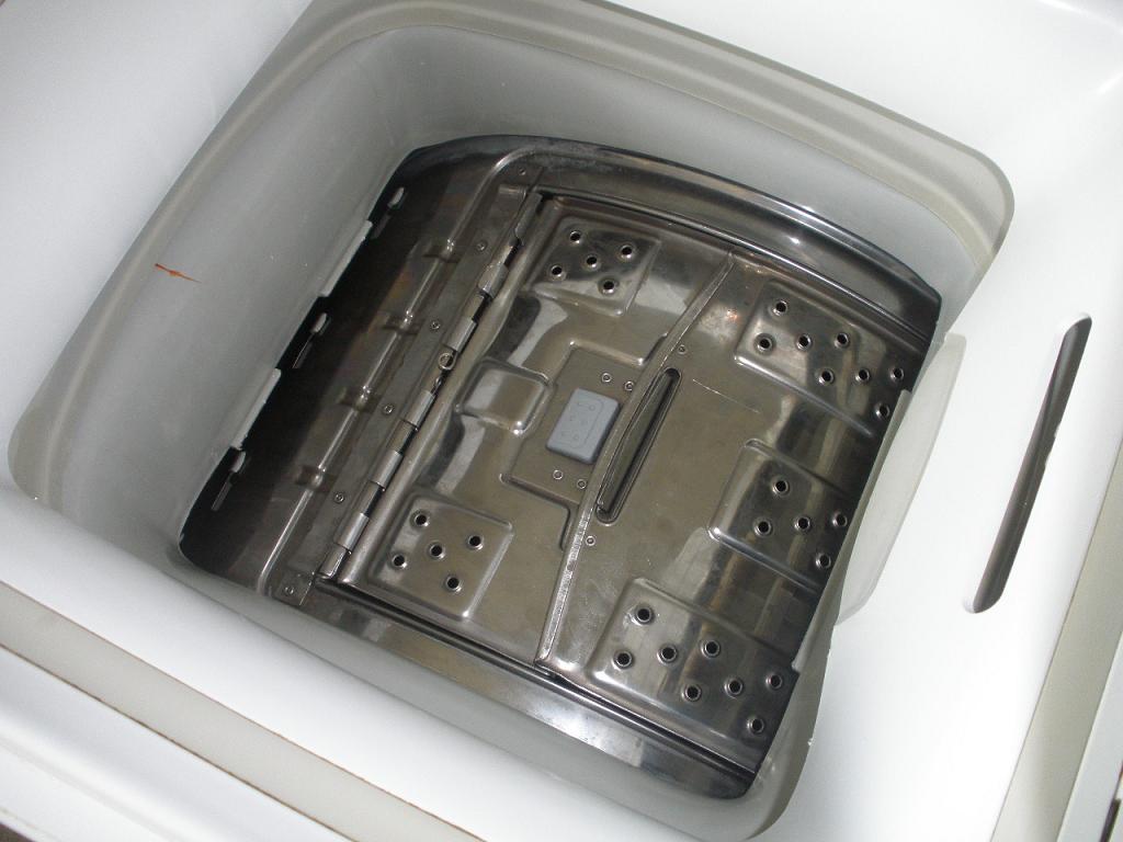

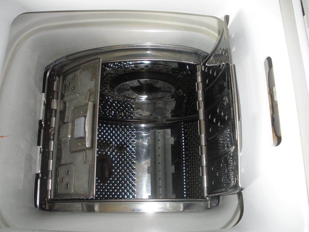

- tagnap épp neteztem miközben irtózatos kopácsolást hallottam a centrifugázó mosógépből
- beszaladtam a fürdőbe és kihúztam a konnektorból
- amikor kinyílt a teteje akkor láttam, hogy az ajtó el van deformálódva pedig az nem nyílt ki magától
- az ajtó zsanérjánál a fülek kihajlottak, és az az oldali ajtót ki se lehet nyitni rendesen
- el se tudom képzelni hogy mi történt volna ha nem húzom ki az áramból és végigmegy a program
- valaki találkozott már hasonló esettel?
- javítható, vagy új dobot kell venni?
Attól tartok egy új dob és a csere munkadíja többe kerül mint egy másik masina, főleg ha még dobcsapágyat is cserélni kell. Kérdés hogy a mosóüst nem sérült e és hogy nincs e valami idegen test a dob és az üst közt ami ezt okozhatta mert nem hinném hogy ólomkötényt centrifugáltál volna.
Szevasz lalibatyo, milyen kicsi a világ :)
Nálam tisztítottad a kutat Isaszegen
Az a helyzet, hogy egy hete lett benne fűtőszál cserélve, és nem volt semmi beleesve
Viszont ha ilyen reménytelen a helyzet akkor bátran próbálkozok, lefúrom az ajtó szegecseit és visszahajtogatom a füleket
Nagyobb baja már nem lehet
Vannak bontott dobok is, arra is gondoltam, hogy egy pár ezrest szánok rá és kicserélem
Hello True 75
Igen, valóban. A névből sejtettem hogy Te vagy :)
Ha magad meg tudod csinálni akkor persze lehet próbálkozni az más kategória és valóban kellő ügyességgel fillérekért lehet használt bontott alkatrészt szerezni.
true75 írta: Az a helyzet, hogy egy hete lett benne fűtőszál cserélve, és nem volt semmi beleesve
Ha most lett a fűtőszál cserélve, akkor elképzelhető, hogy nem lett rendesen a helyére rakva, a rázkódástól kipattant a helyéről, és maga a fűtőszál akadt bele a dob ajtajába.
Amikor én tisztítás végett kiszedtem a fűtőszálat a mosógépből, én se raktam pontosan a helyére elsőre, és a dob egy pontján (ahol összehajtották a lemez két végét) hozzáért. Ebből gondolom, hogy esetleg ez is lehet a probléma forrása nálad.
Én is erre tippelek.
nahh, ma megszületett a megoldás
a fűtőszálat tartó rugó eltört és ez okozta a galibát
bontóba vettem egy rossz dobot jó ajtókkal és egy rugót 2000 ft-ért
fúrtam, rozsdamentes csavaroztam és már szalad is a gépezet
mint kiderült tőlem 10 percre van egy mosógépes aki bont-javít-felújítva elad
