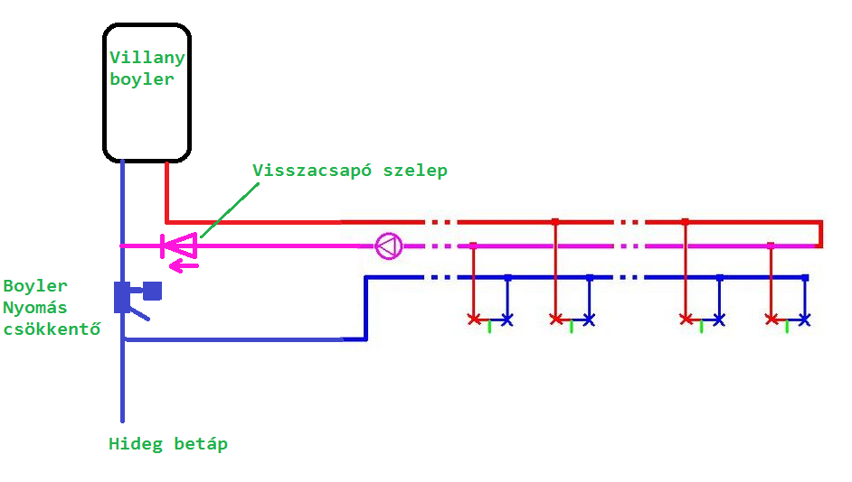

Két szintes családi házban az alsó fördőszobában van a villanybolyler. Mivel az adott helyiséget fel kívánom újítani, tokától bokáig szeretném, ha a boyler eltünne onnan, mert ronda.
Az elgondolásom az lenne, hogy a háztól külön álló kazánházba vinném ki a boylert és kiépítenék egy církulációs vezetéket, visszacsapó szelepet és szivattyút egy termosztáttal, ezzel megszünne a másik probléma is, hogy a konyhában sokára lenne melegvíz.
A církulációs hossz nagyjából 30m lenne.
A cirkulációs vezetékkel a boyler nyomáscsökkentő utáni hideg oldalba keringtetném vissza a csőben lehűlt melegvizet.
Szerintetek ez így működhet-e?

Mellékeltem egy Móriczka rajzot is.
HMV elképzelés
