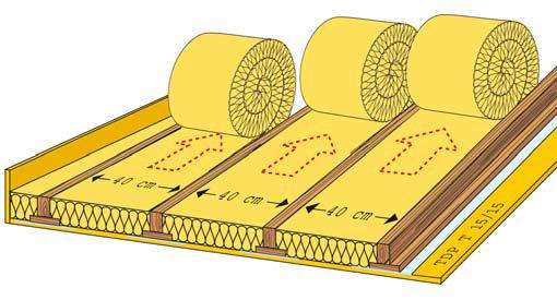

A párnafák távolsága egymástól 40 cm, ehhez jobban jönne ki a Quattro:
Egy fontos szerep – egy fontos tekercs
Az ISOVER QUATTRO tekercseket a faszerkezetû padló 40 cm-es
párnafaköz méretéhez 41,5 cm szélességûre gyártják. A párnafák közét
teljesen kitöltõ, befeszülõ, hézagmentes szigetelés a legjobb hõés
hangvédelem. A kivitelezés egyszerû és gyors.
A 10 cm, 8 cm és 5 cm szigetelõanyag vastagságok megegyeznek a
párnafa magasságokkal akár van alátétdeszka, akár nincs. Az ún. 5/8
stafli járatos párnafa méret. Az ISOVER QUATTRO-t egyszerûen a
párnafák között ki kell tekercselni – és kész!
Én is a Quattro-ra gondoltam először, de aztán beszéltem az Isover képviselőjével, aki az Akuplat-t javasolta, mert kedvezőbb az ára, és hangszigetelésre jobb. Mivel az alsó lakrész is fűtött, ezért nem a hőszigetelés az elsődleges szempont. Szerintem ez így jó lesz.
