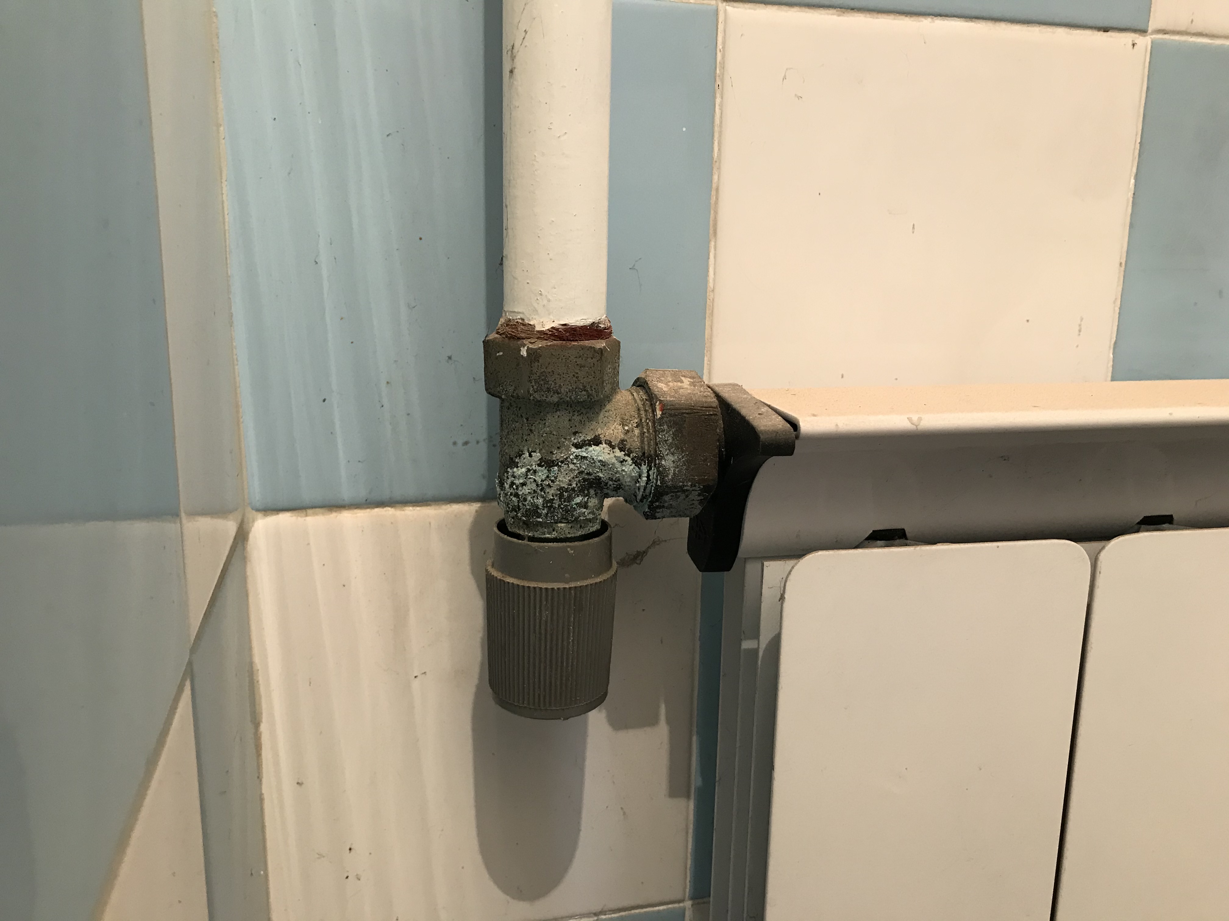

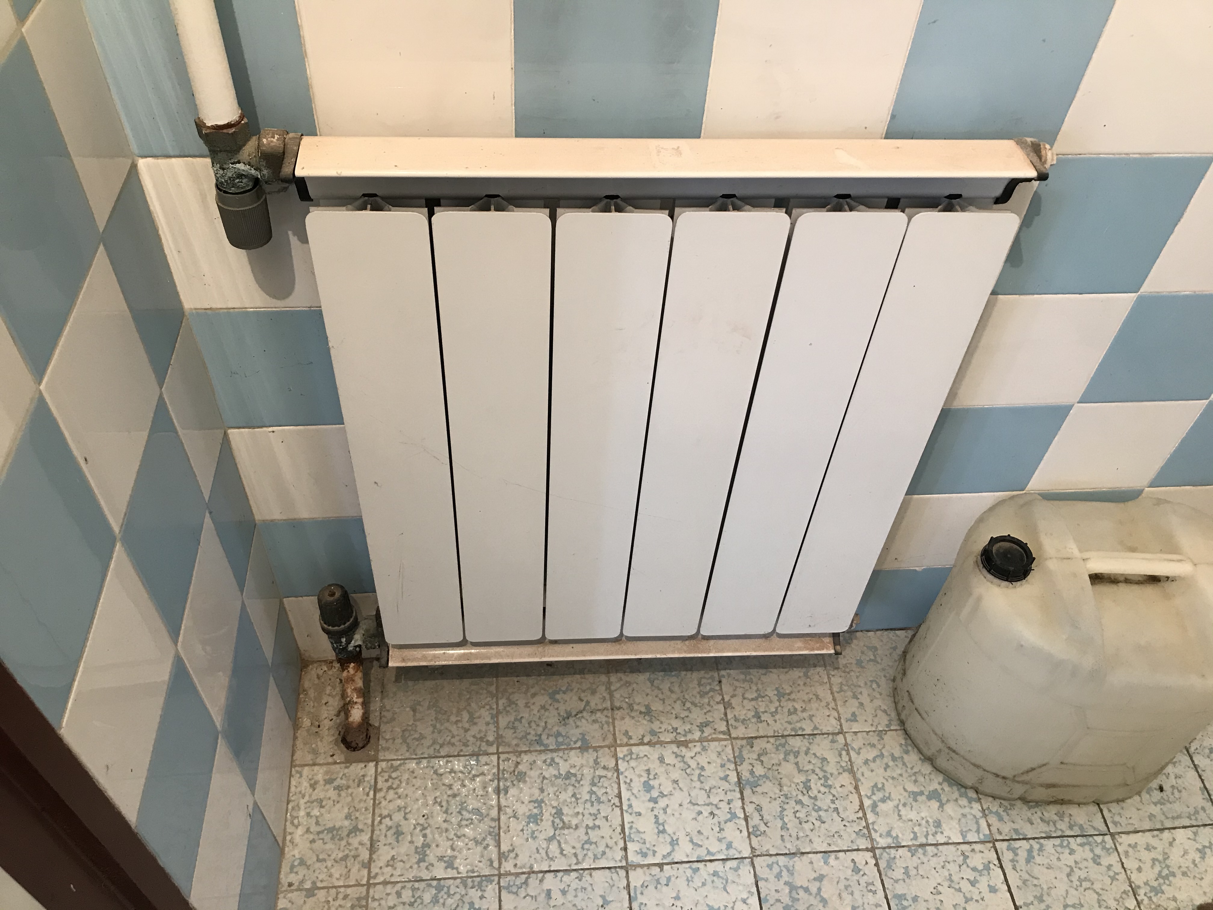

Sziasztok,
Saját magam szeretném kikukázni a rozsdás vas fűtéscsöveket ötrétegűre (16-osra), a radiátorok "nemrég" lettek cserélve, azok még jó állapotúak (Romantik ha jól googleztam), így nem cserélném, csak a csapokat/szelepeket.
Kérdés: milyen csapokkal/szelepekkel/átalakítókkal tudom rácsatlakoztatni az új csöveket?
Méretek és megnevezések érdekelnének.
Köszönöm a segítséget.
Nem biztos hogy a 16 os elég lesz. Vannak " kulcsos" idomok amik villáskulccsal rögzíthető a csővégre és máris rajta a fém menet a műanyagcsövön.
Pl :
https://szerelvenybolt.hu/viz-gaz-futes/csovek-csorendszerek-idomok/otretegu-cso-fitting/kulcsos-fitting?gclid=Cj0KCQjwxNT8BRD9ARIsAJ8S5xbwBuXMs-d-UO4VOehVx2_LPytGN8yzy4Da05G5XdhSErwfxtbNdo0aAtaVEALw_wcB
Üdv. Radiátor csere esetén acélcsöves rendszernél mivel célszerű a radiátorhoz illeszteni a csőrendszert ha a a bekötési pontok magassága eltér. Műanyag, réz, vagy egyéb főleg olyan ami házilag kivitelezhető. Nem nagy eltérés lenne de mégsem stimmelnek a bekötések. Nem tudom ötrétegűt vagy műanyagot használnak-e ilyenre.
A válaszokat előre is köszönöm.
