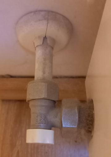

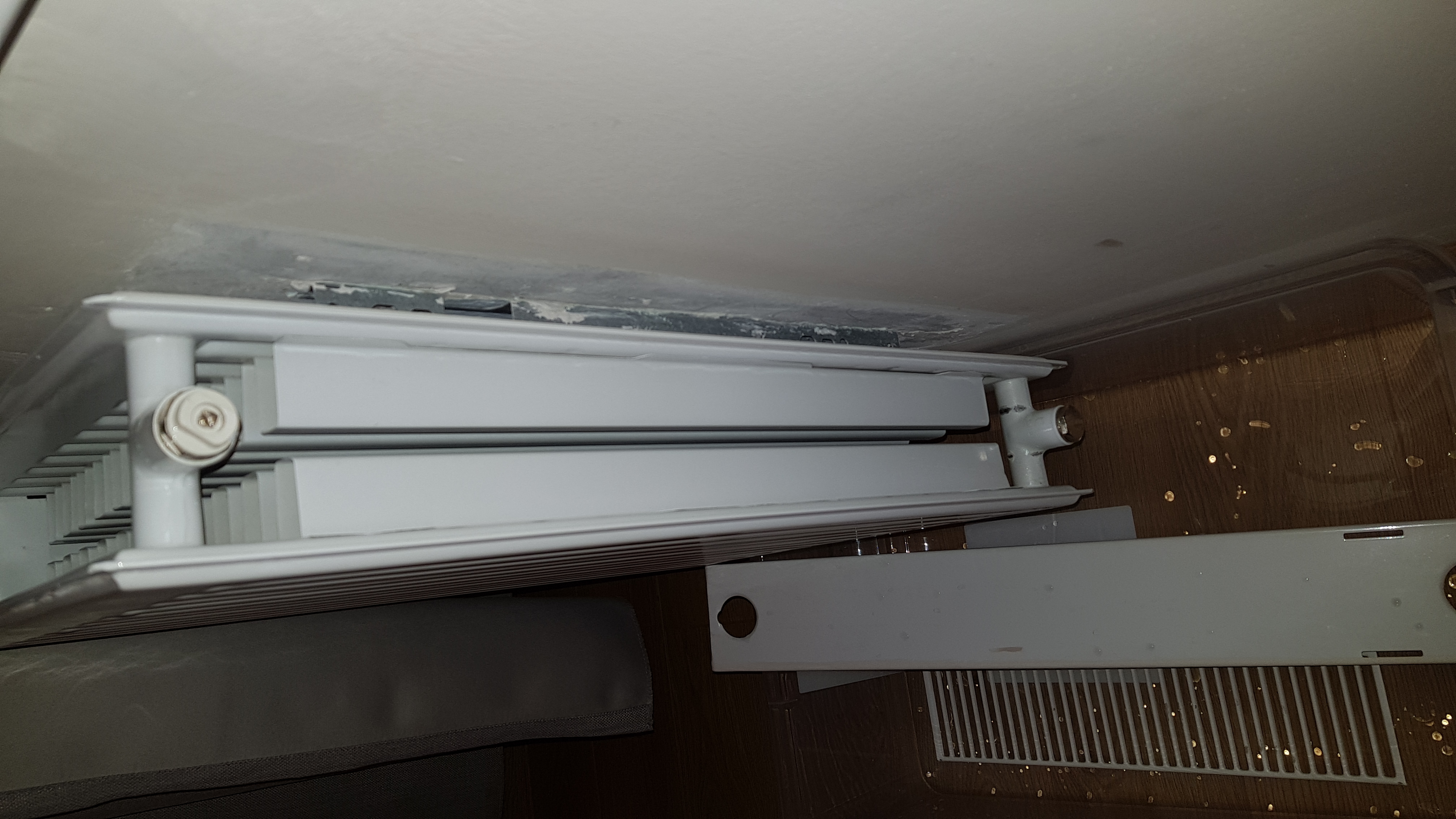

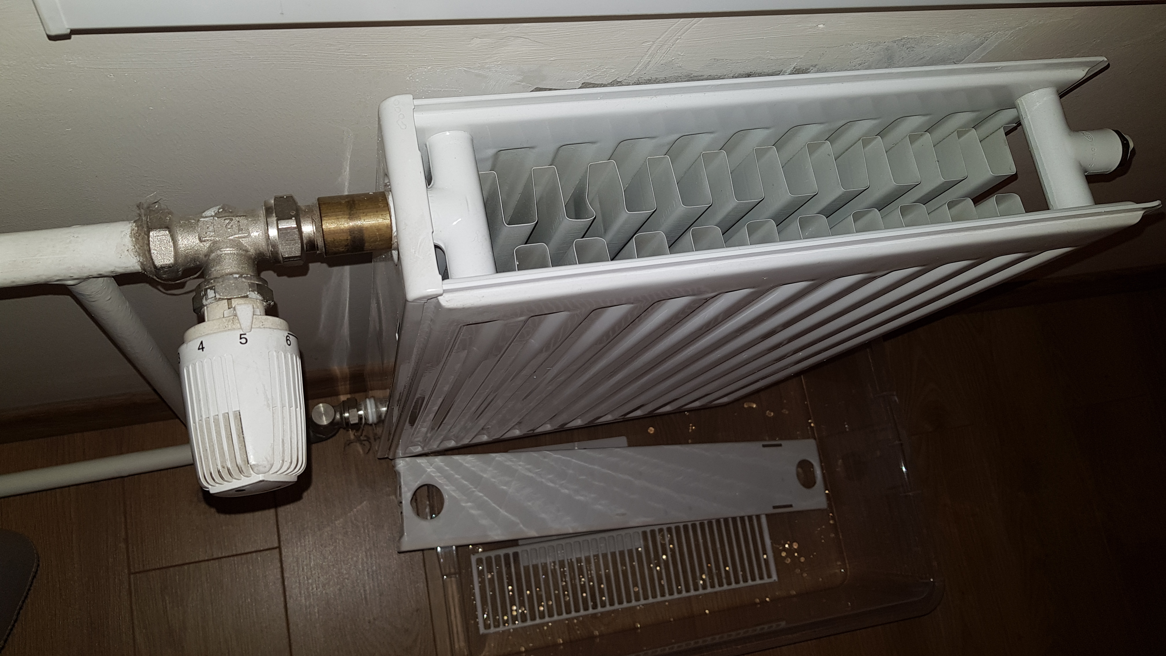

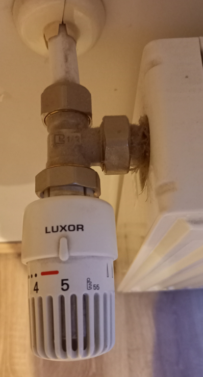

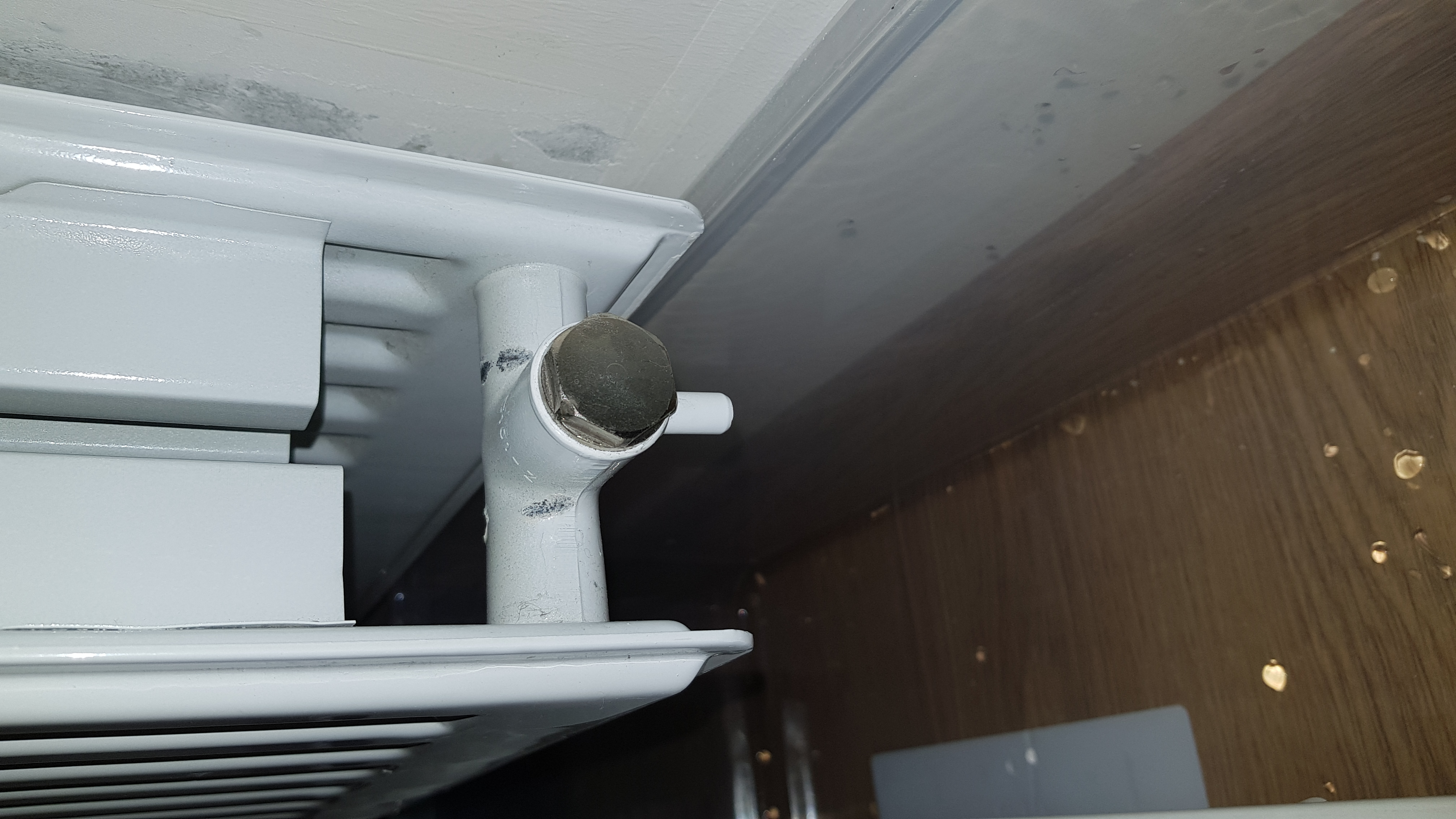

talán torló, de lefényképeztem mindent, mind a négy sarkát.
A bal alsó sarokban a szelep teljesen ki van nyitva.
Most elvégzetük a következő műveletet: megnyitottuk a jobb alsó sarkát a radiátoroknak, és engedtük ki a hideg vizet egészen addig, amíg már meleg jött. A radiátorok teljesen át is melegedtek.
De a sajnos miután elzártuk, mindkettő visszahűlt az eredeti állapotba: az egyik tök hideg lett (ahogy előtte), a másiknak a felső 25%-a meleg (szintén ahogy előtte). Szóval visszaállt az eredeti állapot... :?
Köszönöm, ha bármit tudsz még javasolni!
M
Igen, az első képen látható szelep amiről beszéltem.
http://www.herz-hu.com/katalog/herz-rl-1-visszat%C3%A9r%C5%91-szelep-sarok-kivitel-3724/

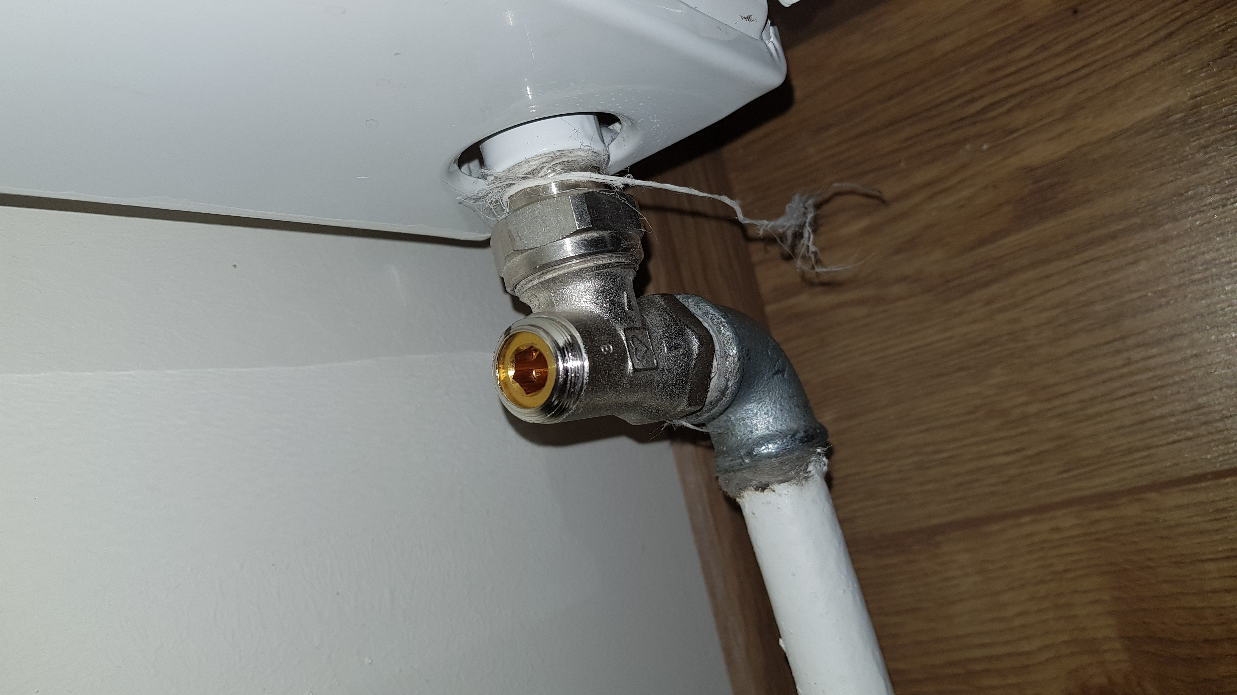

Hasonló problémám van: az emeleten az egyik radiátor egész télen nem volt meleg, hiába tekergettem. A többi radiátor a többi szobában meleg volt. Légtelenítettem is, ebből a radiátorból is jött ki egy kis víz, de ugyanúgy nem lett meleg. Megnézettem fűtésszerelővel, azt mondta, hogy eldugult mindkét szelep, majd a cserére mondott egy olyan árat, amire meg én gondoltam úgy, hogy ennyiért én is megcsinálom :-( Jól gondolom, hogy ezek a csere lépései:
1, Törölköző(ke)t teszek a munkaterület alá, lavórt a szelepek alá, hogy a víz abba folyjon
2, Elzárom a földszinti kazán felől az emelet felé vezető fűtéscsöveken a szelepeket mind a felfelé, mind a lefelé vezető csövön (vagy ez felesleges, mert a radiátor úgyis méterekkel van a kazán fölött?)
3, Mindkét szelepnél kilazítom a szelep és a radiátor közötti csavart
4, Mindkét szelepnél kilazítom a szelep és a fal felől jövő cső közötti csavart
5, Kiveszem mindkét szelepet. Ezt meg tudom csinálni úgy, hogy a radiátort nem kell levenni/elmozgatni?
6, Berakom az új szelepeket, teflonszalaggal betekerem a meneteket.
7, Meghúzom az összes csavart.
A szelepekről csatoltam egy-egy fotót:
