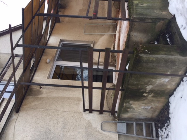

Tudnátok segíteni néhány hasznos tanáccsal Nekünk. A képen látható teraszt szeretnénk átreformálni olyan értelemben, hogy balról a ház teljes széléig megnagyobbítani, az egész egy nagy terasz legyen. Persze a lépcső is megszűnne az elképzelésem szerint. Hogy is kivitelezhető ez, hogy két terasz összeépíthető legyen ?
Köszönöm a választ.
Heni
