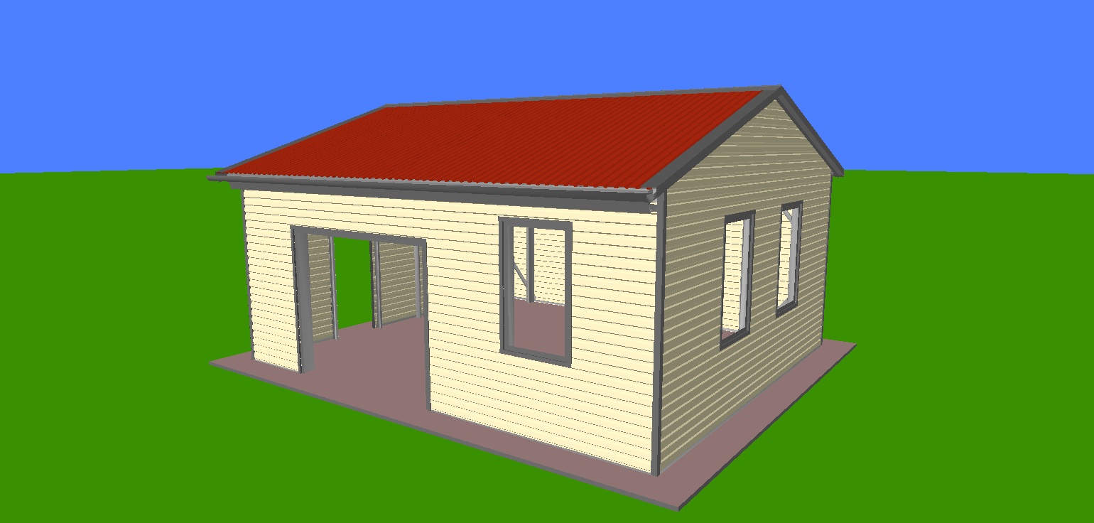

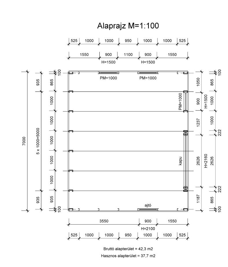

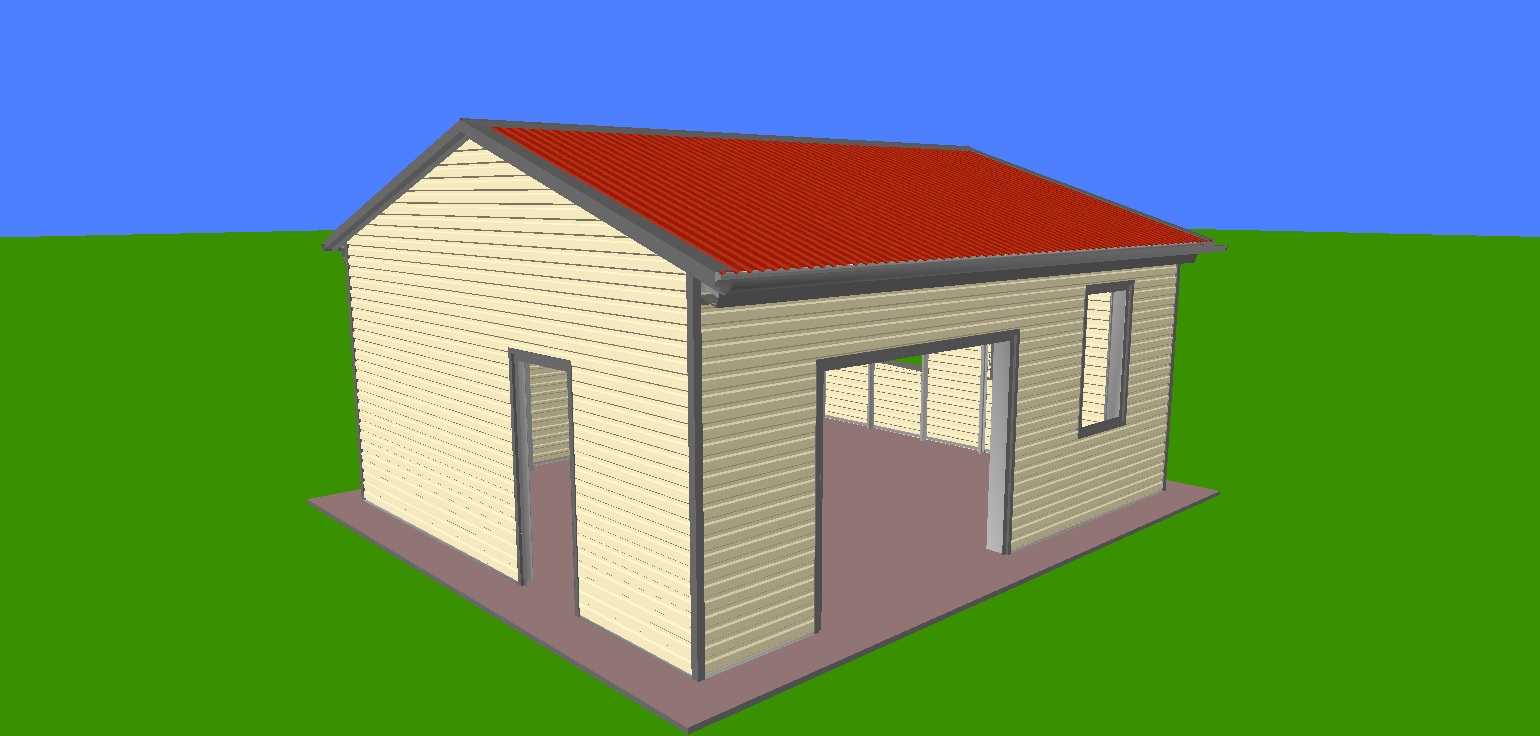

Csatolok rajzot is. Lindab programmal csináltam. Nem ragaszkodom a nyeregtetőhöz, de a Lindabnál csak ilyet engedett. A fa/tégla épületet is egyaránt ferde tetősre terveztem a könnyebb/olcsóbb kivitelezés miatt (feltéve ha tényleg az??).
