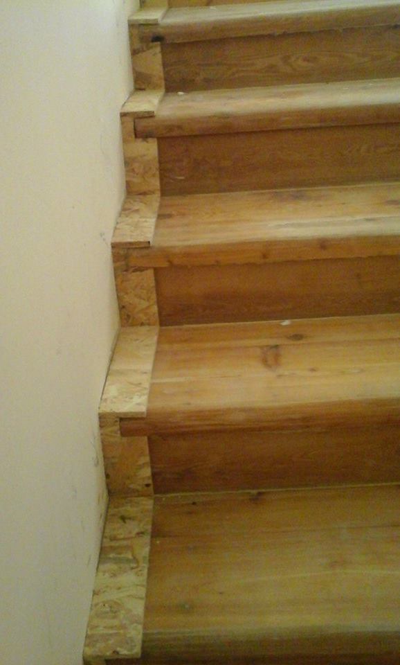

Falépcsőfeljáróm mellől leszedték a lambériát, ezért a fal és a lépcső között rés keletkezett. Egy asztalos ezt eltüntette OSB-vel de még mindig nem az igazi. CSatolok egy képet.
A kérdésem: létezik olyan anyag (gumis, elasztikus, bármi) amivel egybe tudnám húzni a széleket a lépcső aljától a tetejéig hogy jobban nézzen ki?

Hát ez egyszerűen borzalmas. Szeretm használni az OSB, sok jó tulajdonsága van, van, ahol valóban dekoratív, de ez nem az a helyzet. de ez az én véleményem.

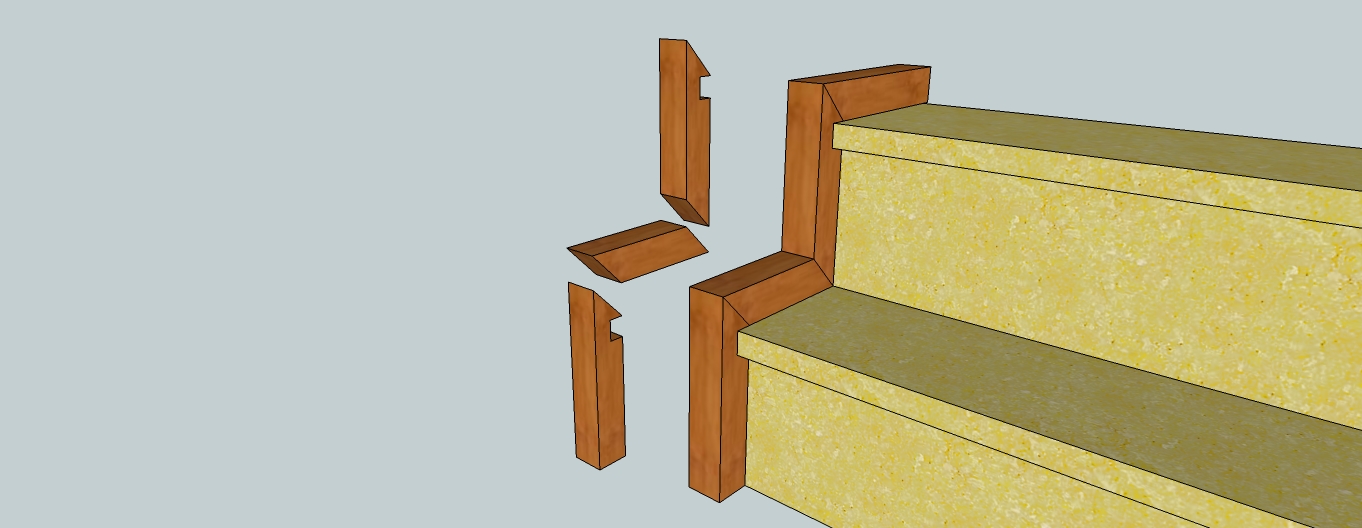

Az elasztikus tömítő ugyan rengetegféle kapható, pl itt, de hogy esztétikus megoldás lenne, azt kétlem. Ha már fa a lépcső, akkor valamilyen megfelelően kialakított záróprofil lenne érdemes ide a hézagok eltüntetésére használni. Mellékeltem egy móricka rajzot az elképzelésről. Némi ügyességgel ez jóval tetszetősebb megoldás lenne, mint az OSB lapokkal történő fedés.
