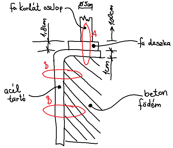

Időközben alakult egy megoldás, ami a mellékelt képen látszik.
image (1).png (45.47 KiB) Megtekintve 5935 alkalommal.
A nehézséget még az okozza most, hogy miként lehetne a laposacél betéthez (tartóhoz) stabilan rögzíteni a lépcső korlát oszlopait. (A képen az "A" jelű rögzítési pont a kérdés)
Menetesszár, menetes betét kombináción gondolkoztam és készítettem is próbát egy hulladék léccel, de a kapható menetes betétek 1,5-2cm hosszúak és ez kevésnek bizonyul ahhoz, hogy elég merev legyen a rögzítés. Egy kicsit nehezebb ember ha nekidől a korlátoszlopnak, akkor 1-2 mm-et kihúzza a menetes betétet a fából, így meglazul a metrikus csavar, ami a laposacélhoz szorítja az oszlopot.
Előre is köszönöm a segítséget!
Hát 1-2 képpel megtámogathattad volna még a kérdést a rajzon kívül, de anno én például nem is használtam menetes betétet a falépcsőhöz, hiszen ha csavar magméret körül fúrsz egy lyukat a keményfába és némi "síkosító" anyagot raksz az apamenetre a betekeréshez akkor az fog akkorát hogy a csavar előbb elszakad mint a menet ha 8-10 centit beletekered. Ha túl kicsi a lyuk akkor repeszthet, ha nagy akkor nem olyan erős. Amit nem annyira szeret ez a megoldás az a gyakori szétszedés összerakás. Pl az ajtópántok zöme így van rögzítve. Én 12 es méret alatt nem is kezdenék :) A másik tippem legyen alul szögletes az oszlop. Két 10-15 centi hosszú 25-30X5-6 os laposvasat ráhegesztesz (gyökölve két oldalról hogy tartson is ) a betonhoz odacsavarozott vasra az "A" ponton úgy hogy felfelé állnak. Az egyik laposvasra 2 lyukat fúrsz a végeitől kb 2 centire a másikra pedig a lyukakkal szemben menetes furatokat (hegesztés előtt). A vasak közt kívül akkora táv legyen mint a korlátoszlop vastagsága. A korlát elembe bemarod laposvasak helyét hogy mikor bedugod a laposvasak közé akkor a vas és fa egy síkban fusson. Átfúrod a korlát elemet a laposvasak lyukai közt és mondjuk belső kulcsnyílású süllyesztett fejű épp méretre szabott csavarokkal a két laposvas közé szorítod a korlát elemet. Aztán ha semmiképp sem akarod látni a fán a vasat akkor fested faszínre, stb. Vagy ha annyira nem kritikus a küllem akkor a bemarás is elmaradhat és az oszlopméret az belül legyen a vasak közt és mehet az átmenő csavar anyával.
