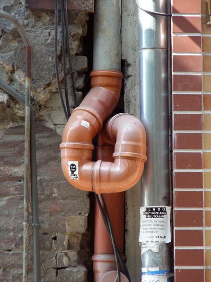

Sziasztok,
Szeretném az esőcsatornából lefolyó esővizet a szennyvízcsdatornába vezetni. Tud valaki megoldást arra, hogy valami szeleppel ne áramoljon vissza színes füst, csak az esővíz tudjon lefolyni? Lehet ilyen szelepet kapni? hogyan lehetne csinálni?
Köszi a segítséget!
Kamus,
ugye azt tudod, hogy a legtöbb helyen tiltják az esővíz szennyvízcsatornába vezetését? Ha rájönnek, büntetnek.
De ha mindenképp ragaszkodsz az ötletedhez, akkor egyszerű csőlírával (bűzelzáróval) oldd meg, mint a wc-ben, mosdó, mosogató lefolyójában. Gondolom a csatorna mélyebben van, mint az ereszed elvezetése, így a színes füsttel csak a csatornabűzre gondoltál.
Találtam egy megoldást, de ennél kulturáltabban is megoldható: :shock: :roll: :lol:
Plaszlo írta: Kamus,
De ha mindenképp ragaszkodsz az ötletedhez, akkor egyszerű csőhurokkal (bűzelzáróval) oldd meg, mint a wc-ben, mosdó, mosogató lefolyójában. Gondolom a csatorna mélyebben van, mint az ereszed elvezetése, így a színes füsttel csak a csatornabűzre gondoltál.
Szia,
Igen tudom, hogy bűntetnek, de ideiglenes ezt választom, és bevállalom! És hihetetlen, hogy erre nem gondoltam! Tök jó hely ez a fórum! Köszi a segítséget, tök jó, hogy ezt akkor én is megtudom oldani, és nem kell a szeleppel bajlódni!
Egyébként az ellenőrök is ha jól tudom valami füst segítségével ellenőrzik a rendszert, hogy füstöl-e z eresz...
kamus írta: Egyébként az ellenőrök is ha jól tudom valami füst segítségével ellenőrzik a rendszert, hogy füstöl-e z eresz...
Ezt meg én nem tudtam. :roll:
Sőt sok helyen mérik is a szennyvíz és a felhasznált víz mennyiségét és az alapján kezdik a "feldeítéseiket" egy egy területen ha több a szennyvíz mint a felhasznált víz. Csőkamerától kezdve sok sok mindent bevetnek a siker érdekében és valóban komoly summákat lehet elfizetni. Drain csőbe kellene vezetni azt az esővizet aztán elissza a talaj.
Én ezt úgy oldottam meg, hogy az ereszből kifolyó vizet a járdán kifelé lejtetve egy vályúban vezetem a járda széléig, ott van egy nagy-szemű folyami kaviccsal feltöltött félbevágott 5 l-es hordó, ami bele van vezetve a 110-es kp csőbe, alján a már említett "bűzelzáró" kanyarral, és egy Y-al megy bele a szennyvízcsatornába. Így minden el van rejtve a kíváncsi szemek elől, ha netalán valaki idegen jönne hozzánk.
Mivel a mi házunknál nincs vezetékes víz (kútról hidroforral nyerjük a vizet), így nincs olyan veszély, hogy nézik a fogyasztott és kimenő víz arányát. :)
Tettem mindezt pedig azért, mert régi építésű vályogházban lakunk, és így legalább ez a víz nem áztatja a falakat. :)
AndrewBlase írta: Én ezt úgy oldottam meg, hogy az ereszből kifolyó vizet a járdán kifelé lejtetve egy vályúban vezetem a járda széléig, ott van egy nagy-szemű folyami kaviccsal feltöltött félbevágott 5 l-es hordó, ami bele van vezetve a 110-es kp csőbe, alján a már említett "bűzelzáró" kanyarral, és egy Y-al megy bele a szennyvízcsatornába. Így minden el van rejtve a kíváncsi szemek elől, ha netalán valaki idegen jönne hozzánk.
Azt hiszem én is ezt fogom alkalmazni! Az eresz lefolyó egyébként is az udvaron van, de így tényleg nem tűnik fel senkinek, hogy hová is folyatom! ráadásul esztétikus is! Hamarosan meg is csinálom!
