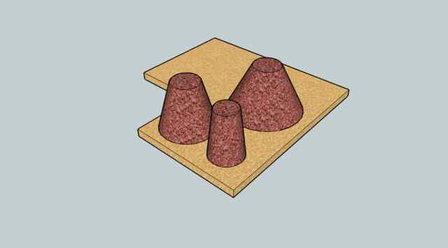

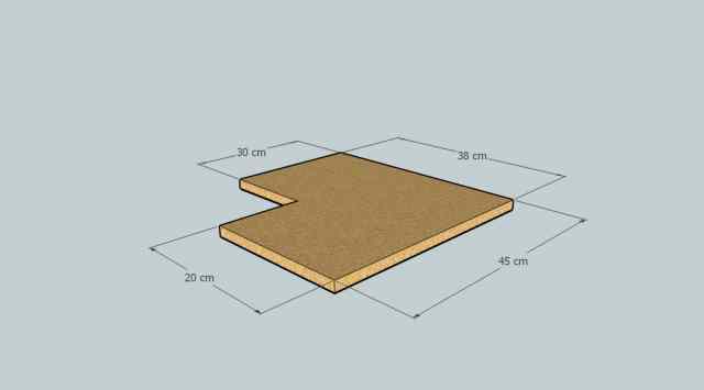

Valamiféle kiinduló méret azért kellene, hogy miként is gondolod kialakítani. Még egy beszkennelt "móricka is megtenné. Legalább egy lent látható mértékig. Ennél a rendelkezésre álló cserepek nagyságát érdemes kiinduló pontként venni (ld. rajzos segédlet). Viszont a tervezést mindenképpen befolyásolja a növények hely és térigénye. Pl. futónövény esetén kiegészíthatő egy apácarácsos széthajtható fallal is, de ezt majd a következő órán vesszük :D :D .
A megvalósítást illetően ha az ismerettségi körödben van olyan, aki rendelkezik asztali körfűrésszel, akkor a virágláda gyakorlatilag egy-két óra alatt kivitelezhető. Arra érdemes figyelni, hogy az egymással párhuzamosan kapcsolódó "alkatrészek" páronként, egyszerre készüljenek el, a méretpontosság miatt.
