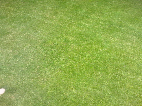

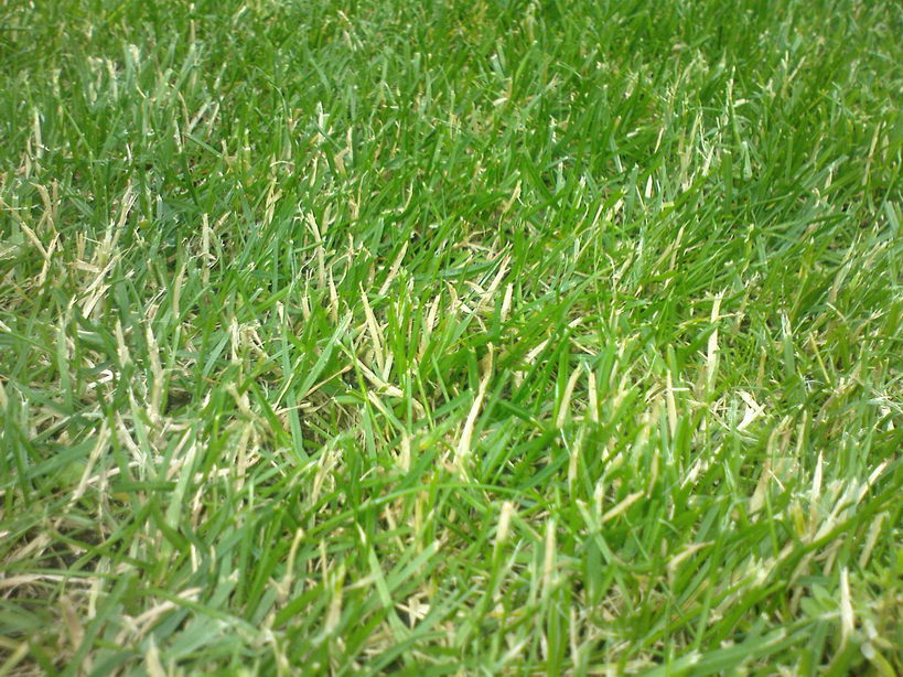

A követekező problémával fordulok hozzátok.
Adott egy 2 éves gyepfelület, rendszeresen van gondozva, Nyírva, öntözve (öntöző rendszer)
Idén tavasszal volt szellőztetve is.
Mégis a lépen látható sárgaságot, foltosodást tapasztalom
Mintha elszáradnának a levelek.
Kérem ha valaki tud segíteni írjon.
Előre is köszönöm
Kapcsi

Kapcsi!
Nem lehet, hogy a szellőztetéskor elszaggatott gyökerekhez kapcsolódó szárak ezek?
Elég sok idő el telt a kérdés óta, elképzelhető hogy már nem is érdekes.
Szerintem a fűnyíró volt életlen. Érdemes megkeresni a kert kellék árházat,én sokat tanultam tőlük.

Nekem is homokos laza talajom van, a késest még nem próbáltam, pedig már sok éves beállt gyepem van. Szerintem kicsit korán engedted a füvedre ezt a szörnyeteget, még nem eléggé erős a gyökérzete.
Nem mondhatom magam "régi motorosnak" ebben a témában, de a tapasztalataimat leírom. Amikor először használtam a rugós hengert, azt hittem kinyírtam a füvemet, inkább volt barna a terület a földtől, mint zöld (előtte dús zöld volt, de kezdett már sárgulni). Mondhatom, én is azt éreztem, amit te, olyan kis nyomorult volt a füvem a művelet előtti állapothoz képest. Viszont pár nap múlva elkezdett szépen zöldülni, és egy hét múlva szebb és üdébb lett mint előtte. Ilyenkor viszont öntözni kell rendesen. Nagy forróságban, vagy szárazságban ne használd, viszont ha sokáig és sokat esik az eső, akkor kifejezetten jót tesz neki. Idén már ahogy elolvadt a hó, átszellőztettem a füvet az Alkóval, mert a tél alatt összerogyott és erőtlen lett a fű, a sűrű részeken meg már kezdett komposztálódni. Most megint alig van fűvem, de ahogy jön a sok meleg nap, megint erőre kap és szép lesz. Némi gyeptrágya sokat segíthet a fejlődésében.
Javaslom eleinte csak a rugós hengert használd, és ha már ez sem segít, csak akkor próbáld a késessel.
Remélem tudtam segíteni, ha kérdésed van nyugodtan tedd fel, úgy tudom a fórumozók között vannak szakemberek is.
Üdv István!
Volt gyeptrágyázva a terület?
