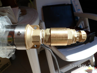

Réztányéros visszacsapószelep, hogy ne folyjon vissza a víz a kútba leállítás után (bár nem mindenkit zavar) és réz fittingek a KPE csőhöz, valamint rozsdamentes karabíner és lehetőleg olyan kötél ami nem nyúlik(pl.: hegymászó kötél) a felfüggesztéséhez:
Visszacsapó szelep a szivattyú végén:

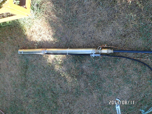

És összeszerelve leengedés előtt:
Jó kis masina, hálás vagyok érte! :wink:
