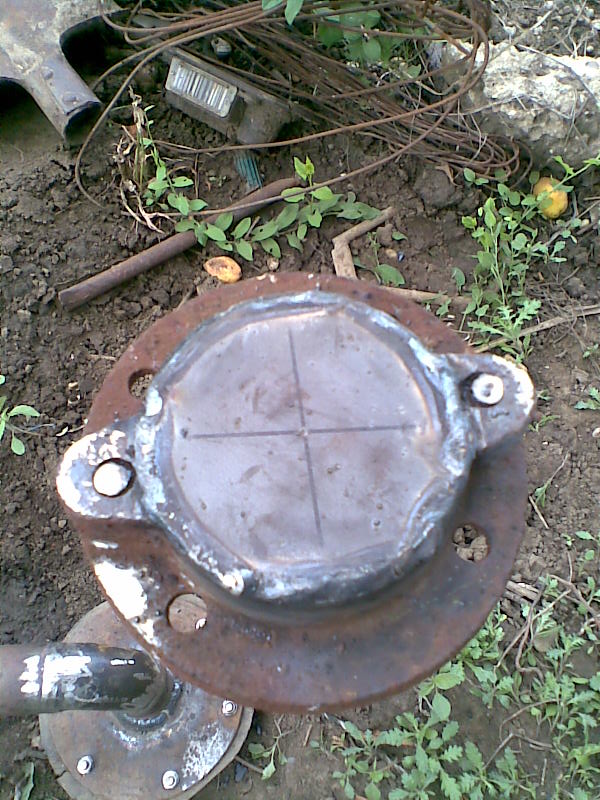

Valamikor áprilisban jártam itt, egy kb 10-15 éve nem használt fúrt kúttal kapcsolatban kértem véleményt, tanácsot. Nos azóta már próbáltam életre kelteni a kutat, egy eredeti Pedrollo 15MX szivattyúval és a következőt tapasztaltam:
Mielőtt a letört szívócsonkot visszahegesztettem a kútfejre, előtte csak kézzel megrángattam kb 10-szer fel-le a szívócsövet kb félméter magasra és egyszercsak megjelent a víz, persze előtte kis sár, csigaház stb.
Ebből arra következtettem, hogy jó a lábszelep és lesz itt víz ebben a kútban. Ezen felbuzdulva megvettem a Pedrollo 15 MX szivattyút, hozzá bontó hollander, szivattyúkarima , hajlékony átlátszó spirál cső stb.
Összeraktam, klingerit tömítés a szivattyúkarimánál, gumilap tömítés még eredeti maradt a szívócsonk kútfejénél csavarok lecserélve rozsdamentesre , meghúzva mindegyik.
Mivel a télen ellopták a mellette levő Norton kút pumpáját, ezért egy 90mm átmérőjű fémlappal leheggesztettem, hogy onnan ne kapjon fars levegőt.
Indítás, nem sokkal később megjelent a víz a kb 30 m hosszú vászonbetétes slag végén aminek a belső átmérője kb 16mm, 3/4" colos lehet talán.
Viszont nem valami nagy nyomással , úgy is mondhatnám , hogy elég kis nyomással. A szívó oldalon viszont azt látom, hogy az átlátszó gégecsőben áramlik a víz , viszont nincs tele a cső, légbuborékok úsznak a cső felső részén!!
Nem lenne kellő vízhozama a kutamnak?
Esetleg nem nyit ki rendesen a lábszelep? Elvégre nem volt használva legalább 10 évig, inkább több.
Kb 1 órát járattam a szivattyút, nem változott a vízhozam. Egyébként kristálytiszta a víz , nem homokos. 42m-re van lefúrva a kút.
Lehet, hogy 1" colos belsőátmérőjű slaggal kellene kipróbálnom a dolgot? Vagy ez nem számít semmit? Egyetlen körbeforgó szórófejet szeretnék róla meghajtani, de így erős kételyeim vannak , hogy működni fog róla. Egy óra után a kút hozama kb.
12 liter/ perc.
A lábszelep az akkor kb. 40m mélyen lehet, vagy ott inkább valami szűrő van? És a lábszelep nincs is olyan mélyen? Egyébként úgy nézem, hogy 1"-os műanyag csövek vannak leengedve egy vas csőben. Ki tudom én húzni úgy a 42m műanyagcsövet , hogy ne sérüljön és ezáltal megtudnám nézni a cső végén lévő szűrőt vagy lábszelepet?
Esetleg próbáljam ki egy másik szivattyúval, ki tudnám egy régi bácskai centrifugál szivattyúval próbálni esetleg!
Mit tehetek az ügy érdekében?
Köszönöm a segítséget !
Vagy valahol tömítetlen a szívó oldal és azért a kicsi hozam, vagy gázos a kút vize és azért, de megeshet hogy kevés is a víz és gázos is. Először a szívócső tömítéseit kellene ellenőrizni hogy biztosan zárjonak. A klinker tömítéseket én gumira cserélném mégis csak rugalmasabb. A szívócsövet könnyedén ki kellene tudni húzni a kútból, már ha a kút legalább addíg tart ameddíg a szívócső vagy tovább, mert mindenféle kóklerok is kutakat fúrnak és bizony a készítőn kívül csak a Jóisten mondja meg mi van odalenn. Ha külön szívócső megy a kútba abból elég a (függőleges)10-12 méter mert ez már nagyobb mint a szivattyú elméleti szívómélysége. Ha a szívó oldalon a szivattyú előtt már látszik a buborék a csőben akkor nincs értelme másik szivattyút próbálni.

Mint korábban írtam a készítőn kívül a Jóisten tudja mi van odalenn, (vagy egy kútfúró akinek van felszerelése hogy megnézze a helyszínen). Igen, mindenképp ki kellene húzni a szívócsövet ( nem a kútbélés csövet, mert ha azt kihúzod sosem rakod vissza) hogy meggyőződhess és javíthass. Az a kompresszorozás egy csasiság amit írsz semmi nem fog történni, legfeljebb ha szátvág valamit a légnyomás még egy baleset is lesz. Több cikk is foglalkozott kútépítéssel (komprsszorozással) a régebbi újságok közt, ezek itt találhatóak : http://oldtimer.ezermester.hu/
Javaslom a tanulmányozásukat, hasznos dolgokat írnak. Bevallom ebbe a műanyagcső vascső norton kút szivattyú történetbe én is belezavarodtam, talán ha pár jobb képpel és rajzzal illusztrálnád a dolgot konkrétabban is segíthetnék. Az említett szűrő eldugulása a kútcsövön nem kizárt viszont a tisztítása körülményes de nem megoldhatatlan, de csak kúttisztítás után van értelme próbálkozni vele. Ha teheted hívj fel a 20-422-8900 számon hogy tisztázzuk a kút kivitelével kapcsolatos dolgokat.
Szervusz lalibatyo,
Nos , egyenlőre csak pár képet tudok feltenni a kútról, ezek a következők

Egyenlőre ennyi, de valamelyik nap kimegyek újra és tovább próbálkozom, amint van fejlemény, jelentkezem.Egyébként ha kihúzom a műanyag PVC csövet, akkor azt elvághatom? Utána hőlégfúvóval, illetve Vinilfix-el összetudom rakni? Mennyi idő kell a ragasztás száradásához, ahhoz, hogy újra leengedve a bélécsőbe a PVC csövet, ne csússzon szét?
