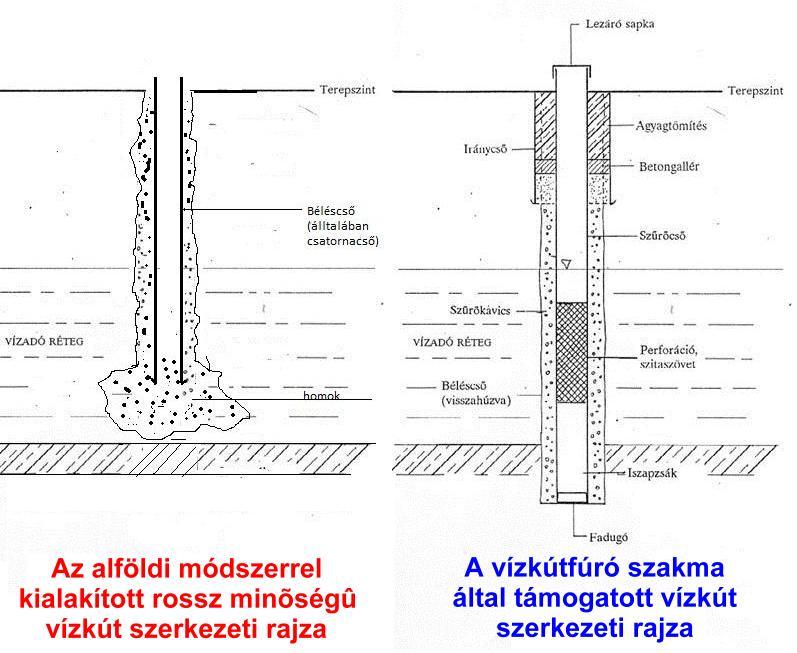

A tovább fúrás szakszerűen nem megoldható mert nem marad hely a szűrő kavicsnak már. ( ha csak nem 200 -as csőből készült :) )
Másik fúrása aknába megoldható. El kell tömedékelni a régit ( cementtejjel feltölteni ) és az akna aljába egy nagy átmérőjű acél csövet bebetonozni legalább 1 méter mélyen az akna aljától. Ez lenne a kezdő iránycső ami kivezeti a fúróiszapot munka közben hogy ne az aknát öntse el. Sajnos költséges megoldás, olcsóbb 8-10 méterrel másikat fúrni szűz helyen és átcsövezni a vizet az aknába.
Jó és rossz kút.JPG (249.99 KiB) Megtekintve 137589 alkalommal.
