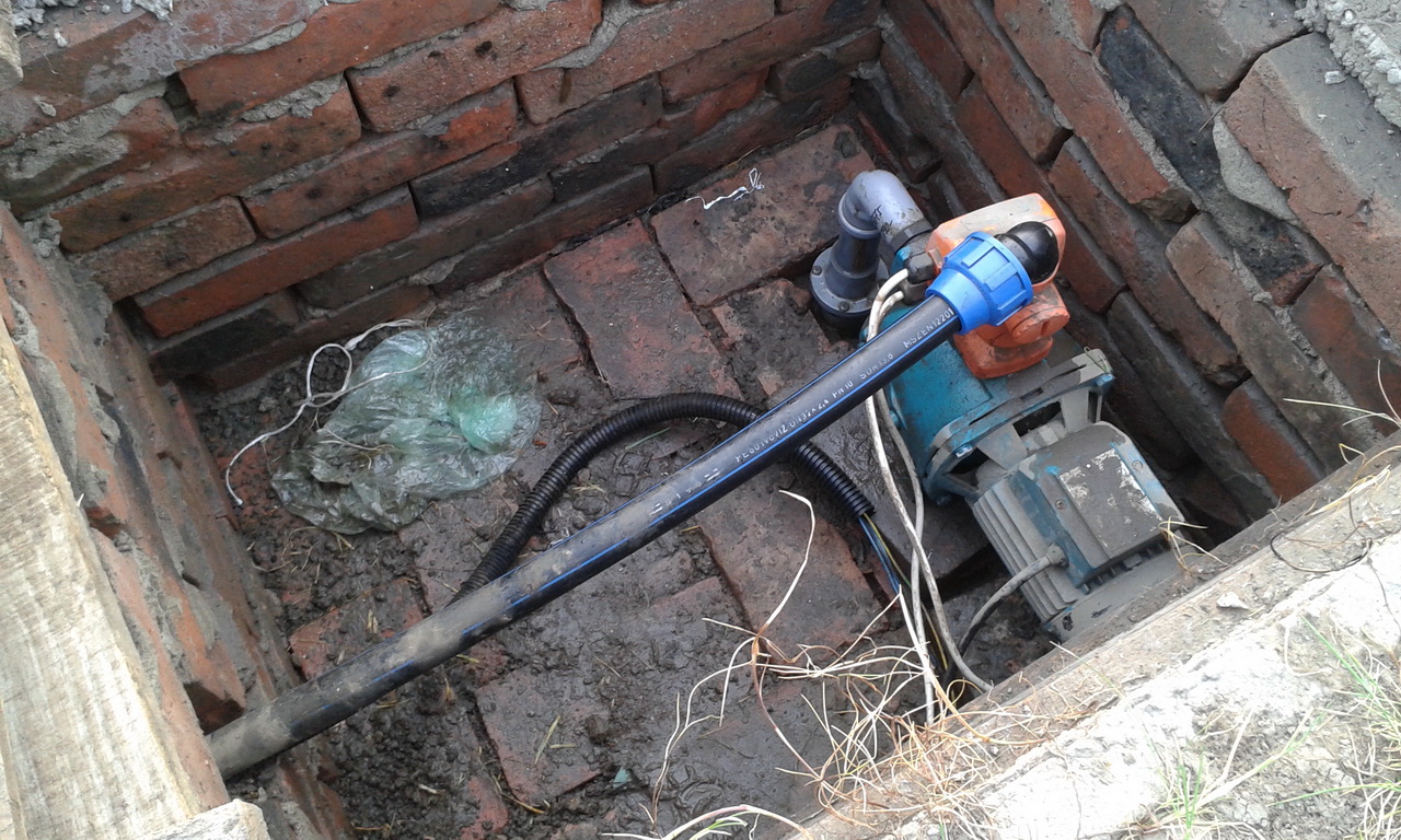

Ősszel eltettem a szivattyút a (nem fagymentes) melléképületben, tökéletesen működőképes állapotban (nem emlékszem, hogy a vizet kiöntöttem-e belőle, de szerintem igen). Leo 90/55 XJWm, és van rajta egy Pedrollo Easy small II áramláskapcsoló.
A gond az, hogy nem indul el, csak búg. Mintha meg lenne szorulva...
Van ötletetek mit tehetnék?

Nem oly nagy a baj :) A tengelytömítése már kezd tönkre menni. így bement a víz a csapágyba ami állásában berozsdásodott. Célszerű mindkét csapágyat cserélni + a tengelytömítés. Ez anyag áron kb 3-4000 HUF.

Igaz, csak 2 szezont ment...ez normális?
Ezek szerint érdemes úgy eltenni, hogy tele van vízzel? Létezik valamilyen segédlet a szereléshez? Sose szedtem még szét ilyet :)

Segédlet az nincs közforgalomban, ill a szervizeknek van. Javaslom az Elpumps oldalát felkeresni ott találsz robbantott ábrákat szivattyúkról. Nagy különbségek nincsenek a műszaki megoldások közt. Esetleg video megosztón ha keresgélsz lehet ott is találsz videókat ahol szivattyút szerelnek. A LEO az a Pedrollo koppintása így ha a Pedrollóhoz találsz ábrát az is segítségedre lehet.

Találtam robbantott ábrát, szétszedtem, működik :)
Köszönöm a segítséget! :)
Még valamit szeretnék kérdezni: jelenleg egy aknában van a szivattyú közvetlenül "rácuppantva" egy könyökkel a földből kiálló 40mm-es csonkra. A nyomó oldalon 1"-os kpe cső csatlakozik (csatoltam egy képet - bocsánat, nem bírtam lekicsinyíteni). Az a gond, hogy elég merev így ez az egész, nagyon nehéz összerakni. Lenne ötletetek arra, hogy mit tehetnék? Vagy a csonk és a szivattyú között, vagy pedig az áramláskapcsoló után jó lenne valami flexibilis részt beépíteni. Illetve valami szűrő is kellene (hátha többet bírnának 2 hétnél a szórófejeim).

ha pl néhány könyököt egymásba raksz korlátlan mozgási lehetőségeid lesznek.
