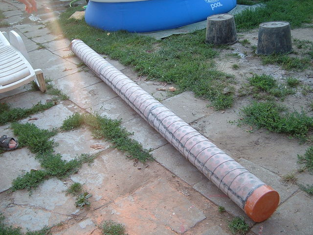

lalibatyo írta: egy megfelelő nagyságú és lyukméretű szűrőkosárba telepítve
Erről esetleg tudnál még picit írni? Pl. réz szúnyoghálóból ha csinálok egyet? Vagy lehet ilyet esetleg kapni valahol, akár itt Fehérváron?

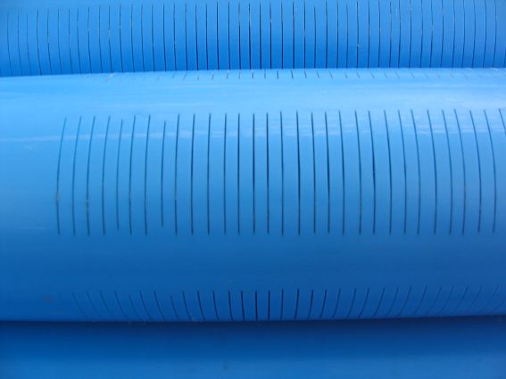

No csak "falubeli" vagy ? Merre van ez a patakos dolog ? Igen valami olyasmit kéne csinálnod amit írsz mert venni normálisat nem lehet. Egy fém keretre felrögzíted és csinálsz csatlakozást a szívócsőnek. Esetleg még kútszűrő csőből ( réselt szűrő) is menne a dolog . Ledugózni a végeit az egyik dugón a szívócsövet átvezetni és valami vasdarabot tenni bele hogy biztosan elmerüljön. De kifurkálva körbevonva szúnyoghálóval akár egy darab csatornacső is megteszi.

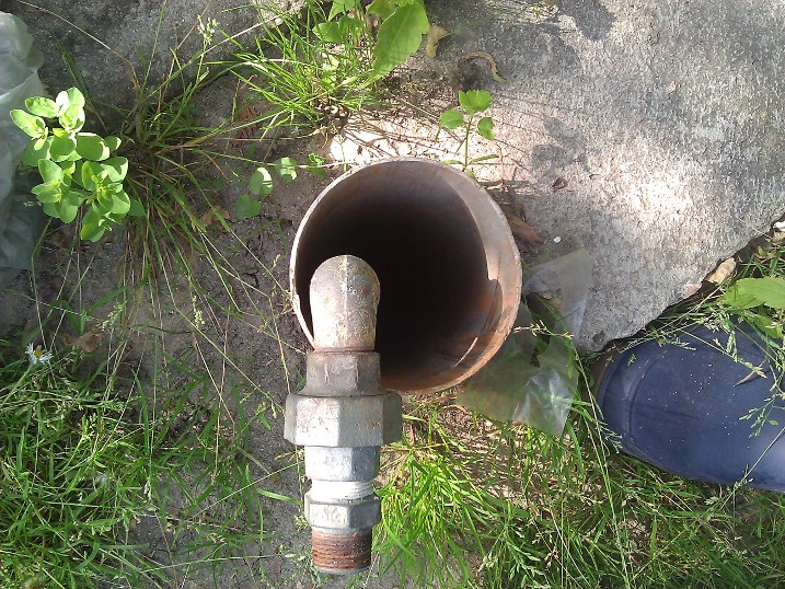

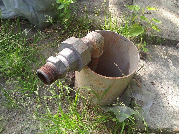

Saját kerttel rendelkező lakásba költöztünk, ahol az előző lakók fúratttak egy kutat. "Természetesen" részletek nem ismertek a kúttal kapcsolatban. Sajnos egyáltalán nem értek ehhez a témához, ezért kérnék segítséget öntöző szivattyú választáshoz. Amit tudok: jelenleg egy L alakú cső található egy 10.5 cm széles műanyag csőben. Tehát ennyi a kút.
A cső olyan 4-5 méter lehet. Ezt ősszel kihúztuk, tehát a hossz ismert információ. A csövet feltöltöttem néhány hete, 3-4 rántásra már folyik belőle víz. Első néhány alkalommal rozsdavörös, most már egészen tiszta. Homokot nem látok benne. Kérdésem az lenne, hogy milyen szivattyú illetve kiegészítő kell ahhoz, hogy tudjak locsolni? (szűrő, csövek stb.) A kert nem nagy, b. 100 nm. Gyakorlatilag a szivattyú 10 méteres körzetében kellene locsolni. Elpumps szivattyúkról jókat olvastam; de javíthatóak? Ez egyre kevesebb eszközről modnható el manapság sajnos...
Köszönettel:
Sz. Márk
Hello sz.mark
Áthelyeztem a kérdésed és gyorsan meg is válaszolom.
Igazából az előző tulajtól kellett volna kérni tanácsot hiszen ő nyilván kitapasztalta a kutat és üzemeltette valamivel. Már persze csak akkor ha egyeltalán van kit megkérdezni vagy halandó e válaszolni segíteni. Véleményem szerint egy egyszerű önfelszívós (jet) szivattyúval ami olyan 800-1000 watt körüli nagyon nem fogysz mellé nyúlni. Egy ilyen eszköz bőven elegendő egy slagos vagy egy bólogatós öntöző kiszolgálására. Kisebb szórófejből akár 2-3 darabot is elleát ha győzi a kút tiszta vízzel. Az hogy konkrétan milyen legyen ? Amit a pénztárcád megenged de a barkács áruházak akciós termékeiről lebeszélnélek és a neten árult darabokat is kerülném. Egy Elpumps jpv 900 elérhető kategória szerintem, de lehet márkás darabot is választani ha a pénztárca enegedi.
Remélhetőleg valóban kút az a kút nem pedig egy földbe dugott műanyagcső.
