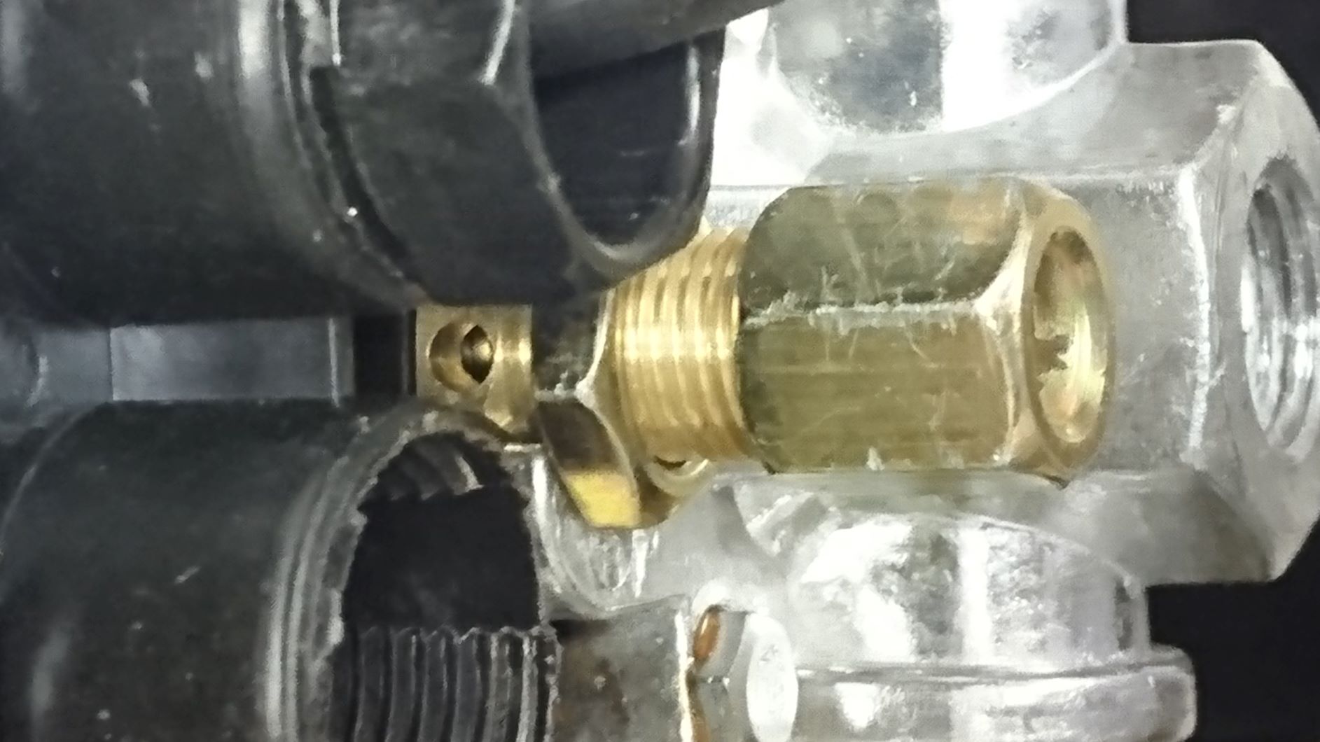

Megjött az új nyomásszabályozó, bekötöttem a csövet, és ugyan úgy kifúj ott ahol a levegőt kikapcsoláskor el kellene engedje.
Így azután nem tölti a tartályt. Természetesen ha kikötöm a kis 6 mm-es csövet és befogom, akkor szépen tölti a tartályt.
Azt nem tudom hogy az ott miért nem zár le, miért van folyamatosan nyitva?
Annyira nem tartom magam analfabétának, és azt hittem ez egyszerűbben fog menni, de valahogy nem akar összejönní.
Na megyek csinálok pár képet
Akkor néhány képet csatolok:
a két elektromos csatlakozó között ahol a kis furaton keresztül ereszt

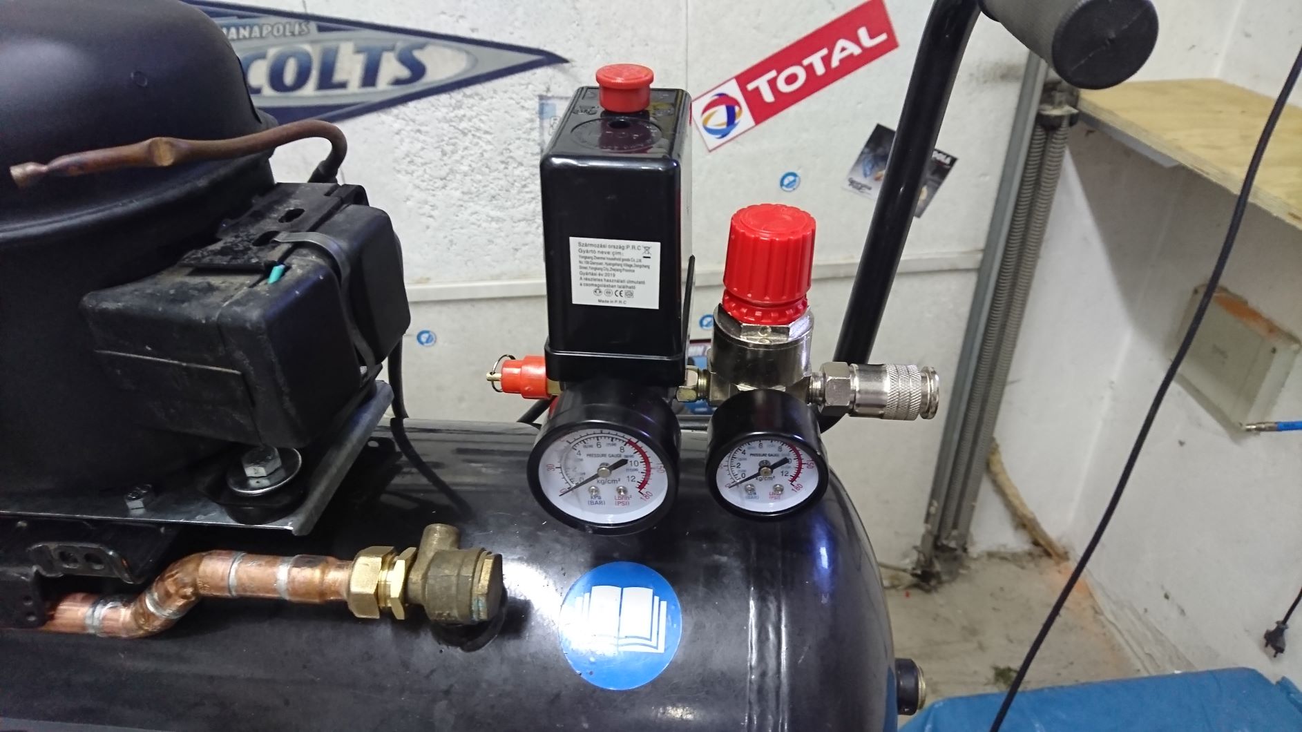

A nyomászabályozóval

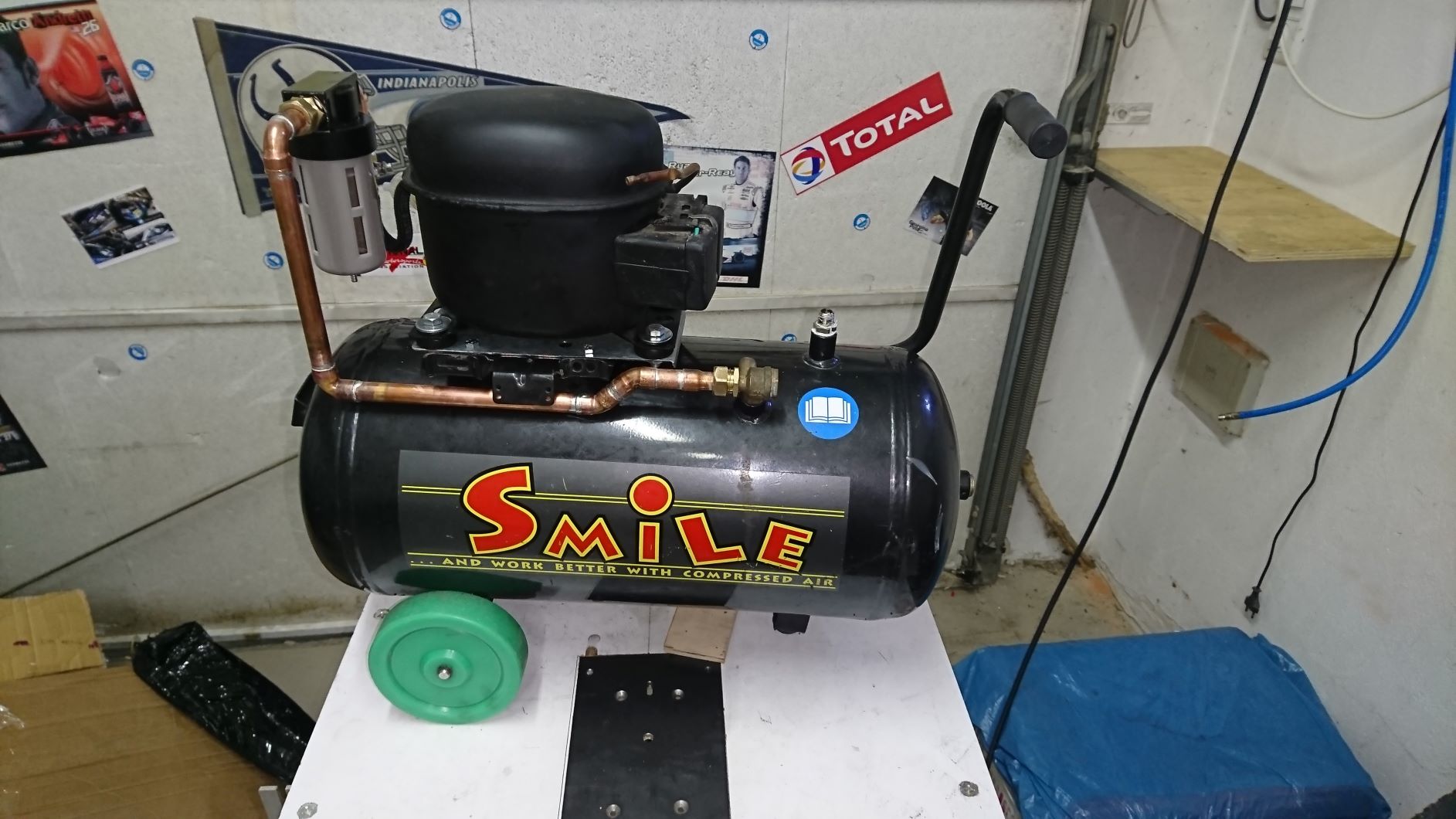

Maga a tartály a kompresszorral
Nem tudom esetleg miről készítsek még képet, ami esetleg segítene valami tanácsban :)
Mondjuk itt a képeken nincs összekötve a kis csővel mert közben szétszedtem, hogy megnézzem mi lehet, de nem látok semmi extra dolgot.
