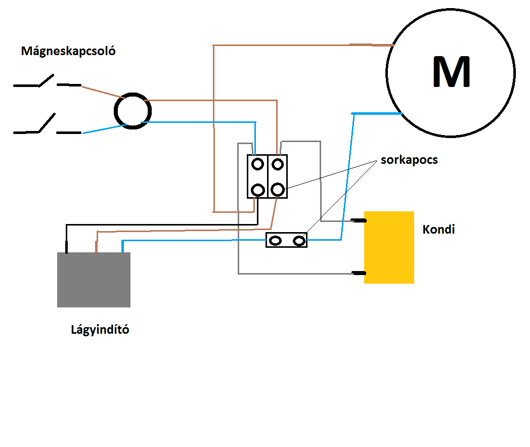

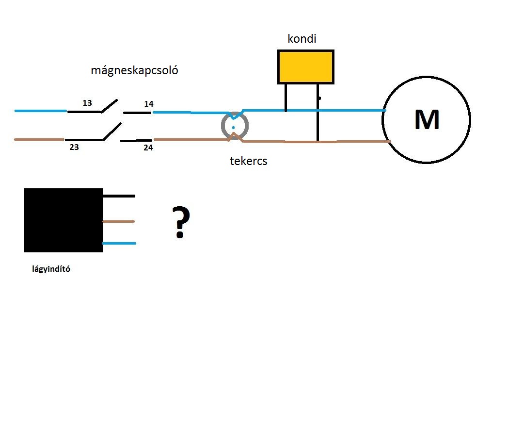

Szeretnék segítséget kérni egy lágyindító bekötése ügyében. A főszereplő egy Bosch PTS 10 asztali körfűrész. A gépnek ebben a verziójában gyárilag nincs lágyindító funkció illetve áramkör, azonban némi utánajárással kiderítettem, hogy létezik lágyindítós verzió. Ennek minden elektromos alkatrésze (kábelek, kapcsoló, motor) teljes mértékben, cikkszám szinten is megegyezik az én gépemben lévő alkatrészekkel. Ennek örömére vásároltam egy gyári lágyindítót, amit be is kötöttem a - szerintem - megfelelő módon, azonban így a gép nem kapcsol be, ez ég világon semmilyen életjelet nem ad.
Az első móricka rajzon látható az eredeti, gyári bekötés, a másikon pedig az általam helyesnek vélt bekötés.
Mit rontottam el?

Bekötésileg - ld az elvet - jól van bekötve, vélhetőleg a lábak sorrendje nem megfelelő. Mindenképpen vagy egy fázis, bemeneti pontja, egy szabályzott kimenet, és egy nulla pont, amihez képest működtett az elektronika. Annyira nem vagyok járatos ezen a területen, de az ilyen elektronikáknak a kapcsait számokkal, rosszabb esetben betűkkel jelölik, és általában a kisebb számok jelzik a bemeneteket, míg a nagyobbak a kimenetet. A gond az, ha rosszul kerül bekötésre, ld a bemenet és kimenet kerül a fázis-nulla pontokra, akkor az elektronika egy szempillantás alatt tönkre is mehet. Ezt megelőzendő, érdemes egy hagyományos 100W izzót vagy hasonlót a próbák idejére a bemeneti csatlakozóra sorba kötni, így rossz bekötéskor is legfeljebb az izzó gyullad ki, de nem egy zárlati áram megy keresztül az áramkörön.
Látom, máshol is érdeklődött ez ügyben, bár én ezt a *.lay file-t, ami valami PCB állomány, nem tudom megnyitni. Viszont a képek, amiket csatolt, már sokkal beszédesebbek. Most már leesett, miért ilyen színekkel rajzolódtak meg móricka ábra. Ebben az esetben én közvetlenül nullára a kék vezetőt, míg bemeneti pontként a fekete, kimenetiként - motorra menőt -pedig a barna vezetéket tekinteném, rosszabb esetben e két utóbbit, továbbra sem indul, felcserélve próbálkoznék. De mindenképpen egy sorba iktatott lámpával, az előzőek végett. Ha gyengébben is, de a motor el fog indulni, ha helyes a bekötés. Kisebb teljesítményű lámpával azért nem érdemes próbálkozni, mert túl nagy lesz az ellenállása ahhoz, hogy a motort megforgassa. Ha nem is indulna el a motor, a lámpa fényerő változásából is következtetni lehet a helyes bekötésre.

Most látom, hogy a fórum felcserélte a képek sorrendjét, természetesen ez elsőként látszó a kérdéses bekötés, de gondolom erre rájött :)
Azért ezt a bekötést próbáltam először, mert egy orosz fórumon találtam pár fotót egy ugyanilyen gépről.
Ez alapján van ami egyértelmű, és van ami kilogikázható. Például a motor kék vezetéke a modul kék vezetékéhez csatlakozik. A motortól illetve a modultól érkező barna pedig a dupla sorkapocs egy-egy pontjára. Ezekből ez egyikre a modul fekete vezetéki is be van kötve.

Ezen a fórumon van 1 kép berajzolva a kötésekkel. Az nem olyan amit te felraktál ábrának szerintem.
Valamint vannak képek amik a biztonságos kipróbálás céljából minden vezeték izzókon keresztöl van rákötve a kütyüre. Ezeket javasolnám tanulmányozgatni és kipróbálni. Viszont könnyen megeshet hogy már az első rossz bekötés haza is vágta a cuccot, vagy nem is volt jó sosem.
