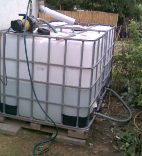

Minden további nélkül használhatod tartály nélkül is ( én is így használom az 1000 es IBC ból kinyomni a vizet) a tartályról is leszereltem. Folyamatosan engedni kell a vizet ha megy a szivattyú és akkor nem fog ki be kapcsolgatni a nyomáskapcsolója. (Az enyémen a szivattyú házon a nyomáskapcsoló és a nyomásmérő óra. A képen épp nam az az oldala látszik)
ibc
25 méter 1/2" os tömlőn úgy nyomja a vizet mintha a hálózatról engedném. Egyszerű szórófejjel 3 bar-ra megy fel a nyomás tehát minden további nélkül használható így.
Én levenném azt a csövet ami a tartályra megy aztán oda szerelném a szivattyún a slagot, de így látatlanba a megoldásod is lehet minden további nélkül jó.
