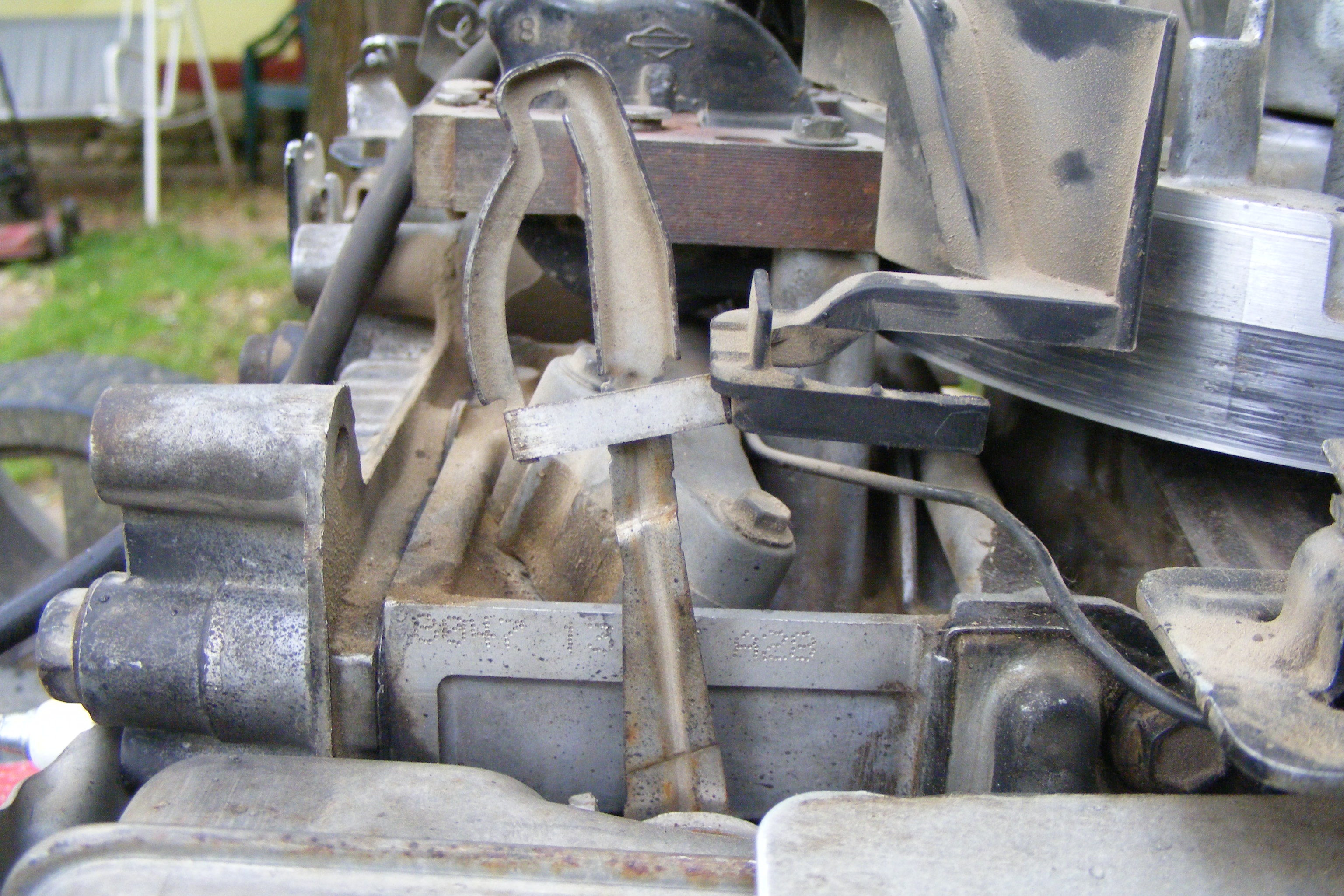

Van egy kar a kipufogónál ami feljön a lapáthoz ami szabályozza a karburátort.Nem tudom hogy ez a kar kívülről támaszkodik a lapátnak és az mozgatja vagy belül van e?
erről van szó.Mire szolgál ez a kar?
Borisz 014.jpg (1.32 MiB) Megtekintve 4905 alkalommal.
Ez a regulátor, ami a motor fordulatszámát szabályozva, a terhelésváltozást kompenzálja. Nagyjából azonos fordulatszámon tartja a motort, hogy üresen ne pörögjön fel, de terheléskor se fulladjon le.
Plaszlo írta: Ez a regulátor, ami a motor fordulatszámát szabályozva, a terhelésváltozást kompenzálja. Nagyjából azonos fordulatszámon tartja a motort, hogy üresen ne pörögjön fel, de terheléskor se fulladjon le.
Ezt a műanyag lapát mozgatja illetve van ennek szerepe a beállításnál.Ha van mi a beállitása?Karbinál nem látok semmi állitási lehetőséget..Valszeg szerelő.
Ez a lapát egy automatikus "gázpedál", csak a terhelésváltozással járó fordulatszámváltozást korrigálja. A dús keverék a karbiban keletkezik, vagy a levegő hozzávezetés lefojtása révén. Ezek egyszerű porlasztók, minimális állítási lehetőséggel, de a benzinszintet lehet állítani. A magas benzinszint okozhat dúsulást, illetve a főfúvóka méretváltozása. Magas benzinszintet a tűszelep rossz zárása is okozhat például.
Konkrétan mi történhetett, vagy mi váltotta ki a változást, nem tudom, nem ismerem a gép előéletét. Távolból csak ötletelni tudok.
