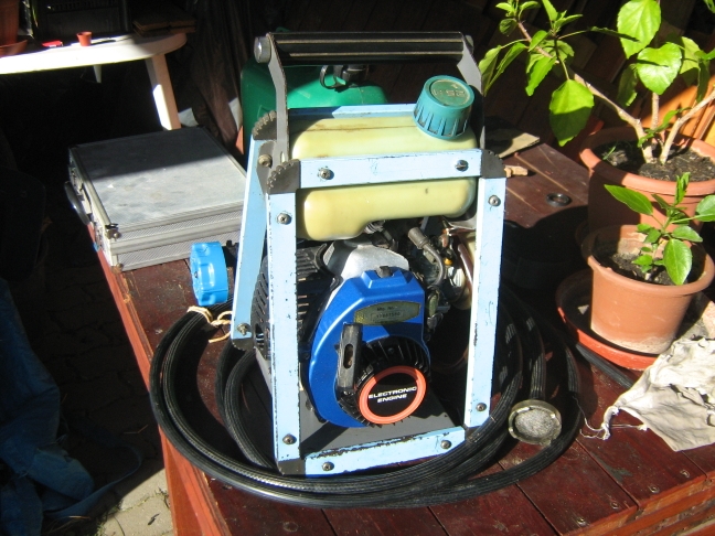

Maruyamám nekem is van, a telepíthető változat.Ez nem táskában, hanem egy vázba van beépítve, de szerintem a motor egyforma, vagy legalább hasonló. Az enyémen van 4 állású nyomásszabályozó a különböző feladatokhoz, a felesleges permetlevet visszaküldi a tartályba, így keveri is egyben. Több mint 20 éves, elektronikus a gyujtása és eredeti az egész, még a nyomáscsövek is és még mindig hajlékonyak, nem repedeznek. Egyedül a szórófej ravaszának a tömítése kopott ki, kissé folyik mellette a permetlé. Ez még igazi Japán, nem occó kínai. 8)

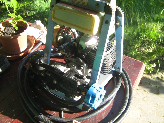

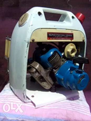

Ilyen fehér színű háza van 2 félből áll, alul egy lemez van van azon 2 gumibakon a motor, egy pedig a szivattyúrészt fogja. Nekem annyi bajom van vele, hogy a benzincső nincs meg az eredeti és most képeket nézegetek, hogyan is kellene kinéznie. Egyébként leszedtem a kipufogót meg a karbit, letakarítottam a motort, A karbiban a lerakódásokat letakarítottam teljesen szétszedtem és összeraktam. Kompresszió jó, nem kell szétszedni. :)) Az "indián" hibája meg annyi, hogy a kerékcsavarok régiek már és nem jó rajtuk a menet, meg a karbit a Husqvarna szervizben rakták össze, a tűszelep tömítését megint fordítva rakták össze, ezért ha kifogy a tank, vagy sokáig megy kis lejtőn olyankor a tűszelep beleragad a tömítésbe és az úszó nem húzza le szintváltozásnál, tehát újra ki kell vennem és megfordítani, de ezért nem fogom levenni az egészet, csak az úszóházat.

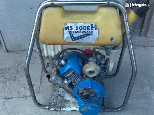

Erre gondolsz?
Maruyama MS100.jpg (17.13 KiB) Megtekintve 11614 alkalommal.
http://olx.hu/hirdetes/permetezogep-permetezo-gep-maruyama-ms-100e-ID21CHL.html
Most látom, az enyém egészen más, talán a motor alapja lehet azonos:
Nagy kék gombbal tudom a különböző üzemállapotokhoz szükséges nyomást beállítani. Startnál zömében csak keveri a permetezőlevet, alig van nyomása, majd 3 fokozatban még növelhető a végnyomás. Amit nem tud kinyomni, az visszamegy a tartályba a második kisnyomású csövön.

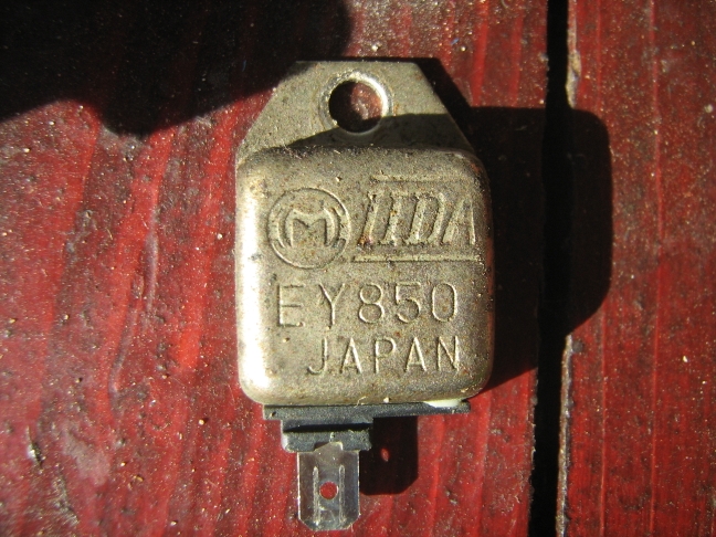

Gyujtáselektronika (elektronikus megszakító)
Igen, az a típusú van. Meg lett takarítva, nem indult, viszont a gyertya adott szikrát és sikerült visszaállítani az eredeti benzin csövezést így folyt a karbiba végre benzin. Aztán leszedtem ismét a karbit, kitakarítottam a csöveket és a fúvókát is újra nagy nehezen kifújtam. Összeraktam, első rántásra indult, csak egy fordulatot kellett húzni és indult :) Most már csak az elektromos motorhoz készült vázról kell levenni a szivattyúrészt és visszarakni, meg egy benzincsap csere kell, mert az eredeti ereszt picit, pedig a belső henger ki lett benne cserélve meg ki lett lyukasztva a megfelelő helyen. Az indián meg még pihen az előbbi "hibákkal" :)) Egyébbként igen, találtam egy pdf-et asszem abban ez az "új elektronikus gyújtású Maruyama motorról volt szó általánosan, aztán pár részt bonyolítottak, aztán volt a végén egy fűkasza szerű gép, aminek a végére mindenféle adaptereket lehetett rakni. http://www.agroforg.hu/download/maruyama.pdf
Kész van majdnem mind a 2 gép. A Maruyama-ra visszatettem a szivattyúrészt, indítom pörög picit erőltetebben járt, füstölt a kipufogó, nem emeli át a vizet 2 perc után leállítottam. Aztán véletlen az index fórumon olvastam, hogy kell pár csepp olajat cseppenteni a szivattyú és a szivattyúház közti lyukba, ezután inditom egyből finomabban járt, nem füstöl és megnyitva a pisztolyt egyből jött a víz :) Hiába, ha az embernek nincs gépkönyve, folyton hibába ütközik :) Egy csap miatt zavarom majd a szakit, ilyen gépeket javít, elszántságom miatt most nem kap pénzt meg munkát sem tőlem :)
