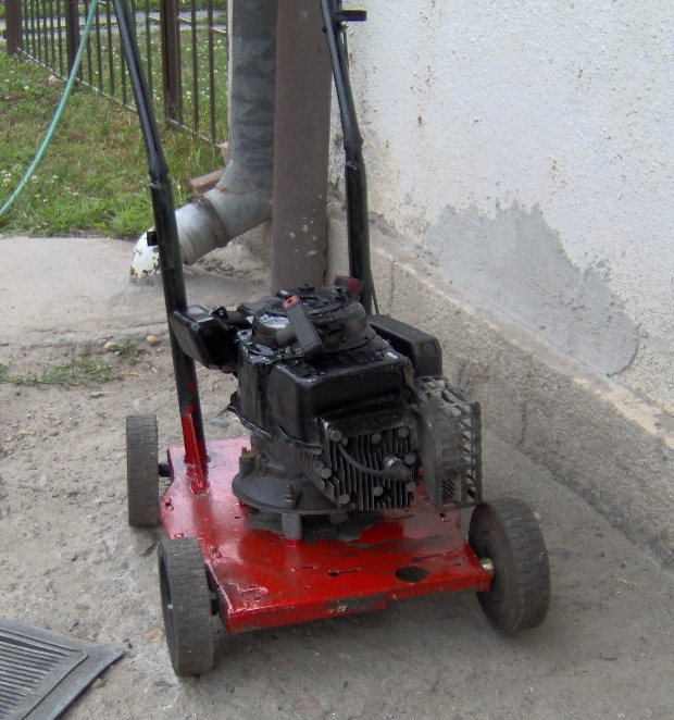

Üdv Mindenkinek. Végre összejött a motor tecumseh Vantage35. elinditottam padon egy darabig üvöltve járt aztán hirtelen leállt.Inditom ujra nagyon könnyen forog a berántóval ,gondoltam elment a kompresszio az egyik szelep talán , megnéztem valóban leugrott a szelep ék és nyitva volt a szívószelep.Vissza raktam. elindult most szépen jár veszi a fordulatot.csak alapjáratva téve azonnal leáll és a hengerfej felől füstöl mintha égne le valami olaj róla de semmit nem látok csak feltűnóen meleg a hengerfejnél valaki tud tippet mi lehet ez ?

Tecumseh Vantage 35. motor szerintem egyszerű és jó kis motor .Igaz 4 hónapon át küzdöttem vele , legalább 20 alkalommal szét szereltem mire sok mindenre rá jöttem.Tehát ha meg vannak a megfelelő és jó alkatrészek, összerakva a jó beállításokkal nagyon szépen működik,Nekem sok minden hiányzott a motor volt csak lendkerék ék és kés valamint ennek az ékje a berántó kompletten ezeket itthon lerajzoltam és elkészítettem házilag .Igaz az üzemanyag tartályt találtam egy szemét dombon nem hozzávaló de rá szereltem. legnehezebb a berántó volt de sikerült egy kilukadt fényes nyeles lábasból fabrikálni ezért mert az átmérő ont egyezett. tárcsát egy régi mosógépből, a rugót a lappal egy használt porszívó kábel vissza húzó a kocsit egy házi készítés vaslemez félcoll csőből fogantyú stb a lényeg csodálatosan működik.Persze ez csak azért mivel nyugdíjas vagyok és ráérek munkás embernek erre nincs ideje,Azt tudom ha az ember nagyon eker valamit azt eltudja érni,Kívánok mindenkinek eredményes jó munkát.

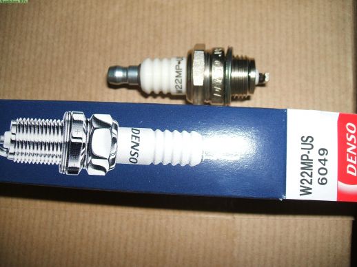

Megmenekült! Elkészült, tegnap és ma járattam kb. 5 és fél órát és szuper, most takarítottam le a sártól meg a fűtől. Egy tapasztalat: a Stihl márkaboltban Champion RJ19LM típusú gyertyát adtak, meg is bosszul, mert 30 perc járatás után ha leáll a nagy fűbe, nem lehet elindítani, szerintem nem ad szikrát. Van itthon egy Briggs & Stratton Quantum 35 motor egy KF-04-es rotakapán volt hajtás, mely kikönyökölt. Ez kb. jó 10 éve volt, mert olajzás nélkül volt járatva. Na ebben volt egy DENSO W22MP Us gertya mely 10 évig állt a a motorban olajban, tegnap megláttam, ma reggel csak leráztam, lepróbáltam a tekercsel, szép szikrát adott. Mentem fél órát a Champion gyertyával, lefulladt a motor tetejétől magasabb gazban, nem indult, forró volt, beraktam a másikat, ég és föld a különbség. Pörgősebb, jobban reagál a gázra- és elvételre. Melegen is indul vele, nem hal be 30 perc után, 40 perc alatt többször lefullasztottam a magas gazban, de indult vele csak inkább pihentettem a motort. Szóval jó, viszont egy gyertya csere kellett, de nem újra :). Egyébként emlékeim szerint is ilyen gyertya volt benne a felújításig, a pipa is a bordázott rövid, nem a hosszú és sima felületű. A fordulatot picit vissza kell vennem, mert az a ház köré magas, de jól megy.
