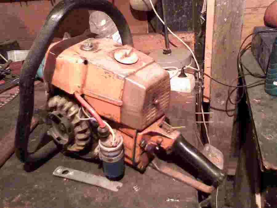

Hello! Van egy régi, feltehetöleg orosz gép. Szeretném megtudni a tipusát, éshogy lehet-e alkatrészt kapni hozzá? Válaszokat előre is köszönöm!!!
