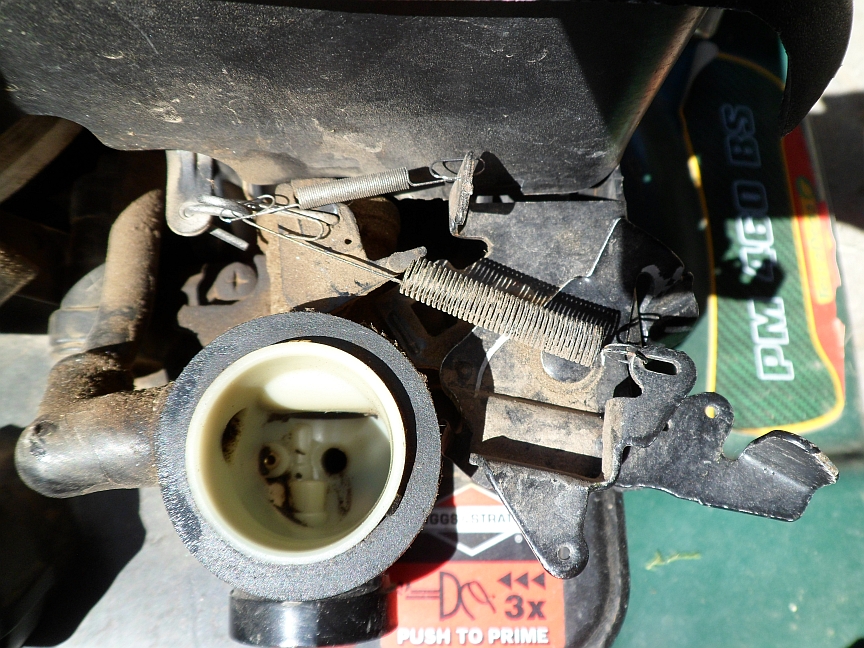

Üdv. Megoldódott a dolog. De egy kérdésem lenne... Ez a motor egy Briggs Classic 35 azt szeretném megtudni ennek hány szabályzó rugója van? Az enyémen csak 1 van de az tuti buherált :)
És hol volt a probléma?
Két rugója van a képen látható módon és kivitelben.
Briggs rugók.jpg (513.04 KiB) Megtekintve 5928 alkalommal.
Szia! Köszi a képet, így már teljesen egyértelmű mi kell nekem. :) Mi volt a baj? Nos, izé... hát ö meg volt cserélve a membrán és a tömítés a karburátor és a tank között... :oops: :mrgreen: Úgyhogy aki itt jár és olvassa a fórumot elárulok egy nagy felfedezést, úgy is képes üzemelni szegény motor..... De egyébként ráfért a tisztítás is... És még egyszer mindent köszönök!
