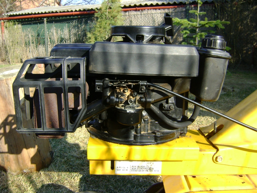

Most viszont hozzá jutottam egy "Tecumseh vantage 35"-höz. Régóta állt ez, karbi tisztítás után sikerült életre keltenem. Most már könnyen indul, viszont a regulátor része nem volt bekötve. Gugliba elég sok képet találtam erről a tipusról... szerencsére. :) Egyik képen láttam, hogy két pillangó szelepes karbi van rajta, de nekem viszont csak egy van. Most csak simán a gáz van bekötbe, de nem az igazi a motor fordulatszabályzása... Össze-vissza mozog az alapjárat. A regulátor nincs bekötve, de a konzol meg van ami a karbi fölé megy, meg a rudazat is. A rudat ide kel rakni ami a képen van?? http://www.google.hu/imgres?q=tecumseh+ ... x=61&ty=41
Valamint akkor a gázt hova kössem? mert ha rákötöm a konzolra akkor az tökre nem lesz kapcsolatba a pillangó szeleppel. :D tehát valami kapcsolatot kéne csinálni a pillangó szelep és a konzol között. Ez hogyan lehet gyárilag?? :D Valamint a regulátor karjánál van egy rugó is azt nem tudom hogy hova való!? :D
Remélem érhetően fogalmaztam, és köszönöm előre is. :) :D
Pedig a konzolra kerül a gázbowden. A konzol előfeszíti a regulátort és a regulátor mozgatja a pillangószelepet. Nem olyan rég szedtem szét az enyémet, de pontosan már nem tudom felidézni. Ha jól emlékszem a regulátorról két rúd megy a porlasztó felé, egyik a konzolhoz, a másik a pillangószelephez közvetlen.

Ha nem annyira sürgős, a hétvégén megpróbálom lefényképezni az enyémet a légszűrőház nélkül, talán úgy már világos lesz a regulátor bekötése.
Plaszlo írta: Ha nem annyira sürgős, a hétvégén megpróbálom lefényképezni az enyémet a légszűrőház nélkül, talán úgy már világos lesz a regulátor bekötése.
Azt megköszönném. :) Igazából elvileg meg van minden, két rudazat, rugó. Csak bekötni nem tudom. :D
Közben neten találtam a regulátor részéről képeket, és sikerült is bekötni. :D Most már "jónak" lehetne mondani, de ugyan az a problémám mint ami itt volt nem olyan rég egy kolegánknak. :) Hullámzik a fordulat. Egyszer fent, majd lent. Ha huzom a gázt, akkor magas fordulatnál hullámzik, ha vissza engedem, akkor pedig alapjáratnál. Kb. ugyan ezt csinálja: http://www.youtube.com/watch?v=N7PwlTiC6kk Csak egy picit lassaban. A tengelyem nekem is mozog ki-be kb. 2mm-t, de hiába próbálkoztam vele, ugyan úgy csinálta. Valami ötlet?? :(
