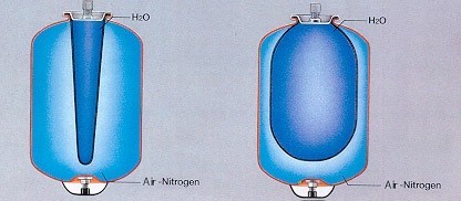

Mindig eszembe jut valami. Ha kicserélem a szivattyút, ami mondjuk tud 4 bar nyomást, akkor a tartályt fel fogja nyomni négy bar-ig (mert ugye nem nyomás kapcsoló van, hanem press kontroll). Itt az a kérdésem merül fel, hogy ezek a régi vas tartályok mekkora maximum nyomást viselnek el?
Nehogy az legyen, hogy örülök ott lenn az aknába, hogy de frankó az új szivattyú és pár másodperccel később meg rám robban a tartály és valami baleset legyen, mert annyit nem ér az egész. :roll:
Elnézést tegnap nem voltam pontos a nyomás adatokkal, mert nem teljesen nyomásmentesített tartálynál néztem az előtöltési nyomást. Hát hiába nem vagyok szakember csak egy lelkes műkedvelő. :lol: :lol:
Tehát teljesen nyomásmentesített tartályban az előtöltési nyomás 1,3 bar, így a kivehető vízmennyiség (szivattyú bekapcsolásáig) 35 liter. Tovább nem kísérletezek, mert azt hiszem ez épp elég egy 80 literes tartálytól.
Az efféle tartályoknak továbbra is érdekelne a körülbelüli maximális nyomásbírása.
Ezek a régi tartályok többnyire 6 bar nyomásra készültek. Aztán hogy idővel mennyire vékonyodott el az anyaga a korróziótól az már egy másik kérdés.
Segítséget szeretnék kérni ugyanis van a házban egy Pedrollo tip házi vízműellátóm és az a problémája hogy a tartályba megy a viz most cseréltem benne kb 1 hónapja gumimembránt és akkor is ugyanez volt a helyzet a gumi nem volt kiszakadva
Mi lehet a probléma
Lyukas a membrán. Nem kell hogy szakadt legyen elég egy tűnyi lyuk is.
