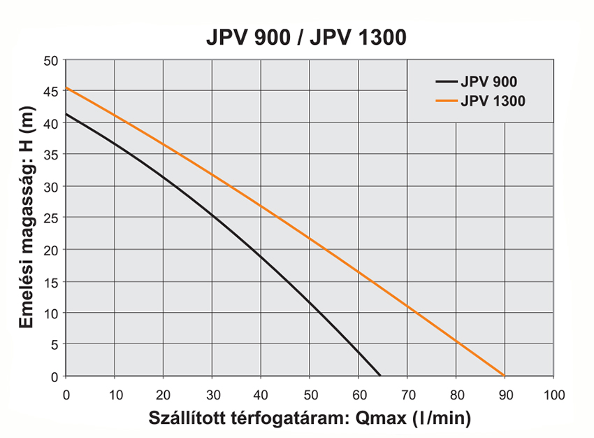

Nézd meg lent a szivattyú jelleggörbéjét:
- ha bekapcsolod a szivattyút és elzárod a nyomóágban a csapot, akkor 0 liter/perc fog átfolyni és 4,5 bar lesz a nyomás
- ha szabadon ömlik ki a víz, akkor 0 bar mellett 90 liter/perc folyik ki
Felhasználástól függően e két állapot között lesz valahol az aktuális munkapont, a sárga görbe mentén, attól függően, mekkora slag és a locsolófej ellenállása.
Ha egy locsoló megy, akkor 15-20l/p körül fog folyni, 4 bar körül lesz a nyomás. Ez nem tragédia, a hálózati víz is 2-3-4 bar, vagy több, lakóhelytől függően. Legkevesebb 6 bart ki kell bírniuk a tömlőknek, csatlakozóknak.

A jelleggörbe alapján a szivattyú egy locsolóval 4 bart produkálna maximum. Lehetőséged van két vagy akár három locsolót is rákötni, kitapogatva, hol kezd el homokolni a kút, hol esik túl sokat az üzemi vízszint.
A szivattyú 4,5 bart képes létrehozni (elzárt csap mellett), ezt bírnia kell a wc tartálynak
