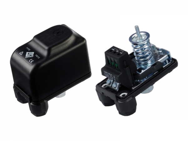

probléma akkor kezdődik, amikor a slag végére locsolópisztolyt csatlakoztattam, akkor ugyanis egy idő után annyira lemegy a nyomás, hogy nagyon
Biztosan leesik :shock: a nyomás ? Nem pedig ki-be kapcsolgat a házivízmű és azt érzékeled a bekapcsolás előtt nagyon alacsonynak ? A nyomáskapcsolót a probléma tisztázásáig nem kéne tekergetni
Gondolom, csak leesik a nyomás vagy későn kapcsol a szivattyú, mert alig jön víz belőle. Ilyenkor hogyan tovább? Beszéltem olyannal, akinek ilyen szerkezete van, neki is hasonló a problémája. Sőt a gyártó is azt mondta, hogy ez ilyen. Ezt azért így nem tudom elfogadni. :?
Akkor az lesz amit én gondolok. Sokkal kevesebb vizet vesz el a szórófej mint amit a szivattyú képes szállítani ezért felmegy a nyomás lekapcsol a nyomáskapcsoló. Ezt érzékeled problémának. Öntözős házi vízműnek áramlás kapcsolósat kell venni, vagy a szivattyú szállítási mennyiségének megfelelő mennyiségű szórófejet kell üzemeltetni.
4 megoldás lehetséges, növelni a szórófejek számát hogy épp a kikapcsolási nyomás alatt legyen a rendszernyomás,
külső kapcsolóval kiiktatni a nyomáskapcsolót az öntözés idejére ( de csak amíg öntözöl mert örökjárós ez alatt a szivattyú)
áramlás kapcsolósra átalakítani a rendszert
"ha nem túl sok hiányzik a boldogsághoz " akkor megemelni a nyomáskapcsolón a rendszernyomást. Persze ezt csak úgy hogy bőven kell tartalékot hagyni benne nehogy az a helyzet is megtörténjen amikor a szivattyú már nem tud akkora nyomást csinálni hogy a nyomáskapcsoló működjön. Első lépésben 0,5 barral kéne próbálkozni és csak a nagy rugót kéne jobban összenyomni az anyájával. ( tehát befelé tekerni pár menetet, de feljegyezni hogy mennyit tekertél hogy visszatalálj oda ahonnan indultál ha valami balul sülne ki) 8-as kulcs fogja az anyát de előtte áramtalanítani kellene a szivattyút.
valami ilyesmi lesz a belülről a kapcsolód:
Köszönöm a válaszodat! Az előző szivattyú nem sokkal, de egy kicsivel gyengébb is volt, lehet más nyomáskapcsoló beállítással. Akkor is jelentkezett ez a jelenség, de nem ilyen mértékben.
Nem kell még átalakításban gondolkoznom, mert ez még csak egy egyszerű locsolópisztoly, kicsi átfolyással, ez pedig alátámasztja a válaszodat, azaz túl kicsi a vízkivétel. Az öntözőrendszer kiépítése ősszel lesz, majd akkor kezeljük a problémát, ha lesz.
Lehet, hogy javaslatod alapján egy picikét emelek a nyomáson.
