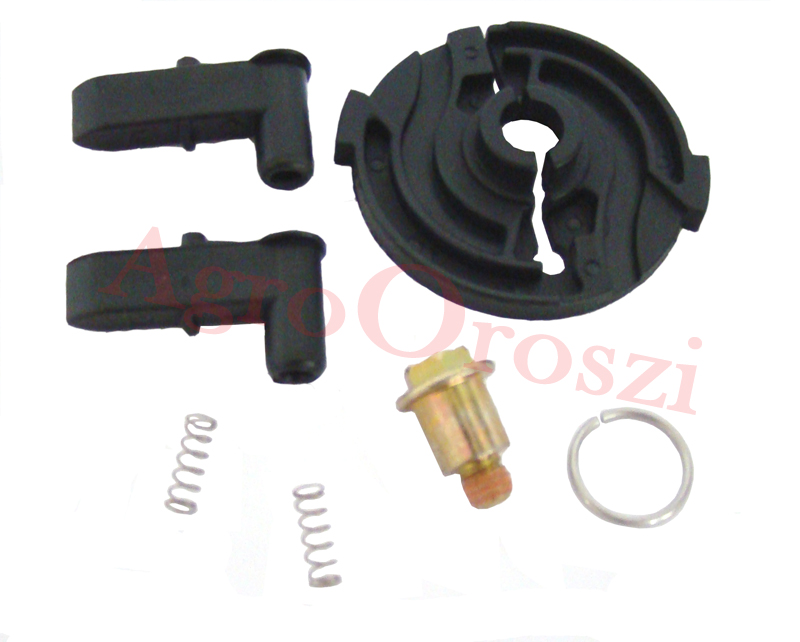

Üdvözletem!
A következöben szeretnék segítséget kérni:
a nyelves berántóm eltört széthullot és újat rendelnék csak az öszeszerelésnél a két rugó hol helyezkedik el ,hova való?...képet csatolom.
