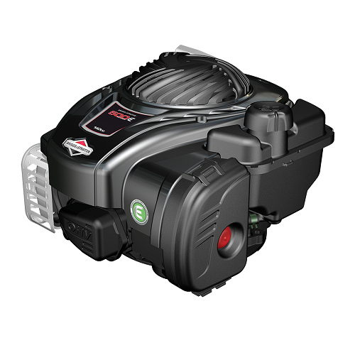

Jó reggelt!
Ezen a motoron nincs cucli, a gázkaron van egy start állás, úgy indítom. De a beindulással nincs gond, csak fél perc múlva megáll.
A Briggs honlapján ezt a képet találtam az 500e motorról, ezen nem tankon ülő karburátort látok, amin azért szokott lenni valamilyen állítócsavar.
{57F2445D-C33F-4699-8FBD-F9E965345B34}-Product Image.png (195.46 KiB) Megtekintve 7598 alkalommal.
És van amelyiken van alapjárati szabályzócsavar, bár a leírásban is úgy szerepel: ha van alapjárati.....
Mindegy, a jelenség nem megfelelő keverékarányra, vagy az alapjárat hiányára utal, ezért próbál a regulátor olyan kétségbeesetten szabályozni. Errefelé kell keresned a hibát.
Talán ez segít neked:
https://www.briggsandstratton.com/eu/en_gb/support/faqs/browse/carburetor-rebuild.html
zsozsi írta: Jó reggelt!
A start állás egyben a szívató, hidegindító, ami dúsított keveréket ad a motornak. Leírásod alapján úgy tűnik elfogy vagy kevés lesz a benzin menet közben. Mivel ennek tankon ülő porlasztója van, a membránt kellene megnézned, vagy lecserélni, mivel ez adagolja a megfelelő mennyiségű benzint a működéshez. Vizsgáld meg a tömítéseket, csatlakozásokat, mert falslevegő is okozhatja, hogy a membrán nem dolgozik megfelelően.
