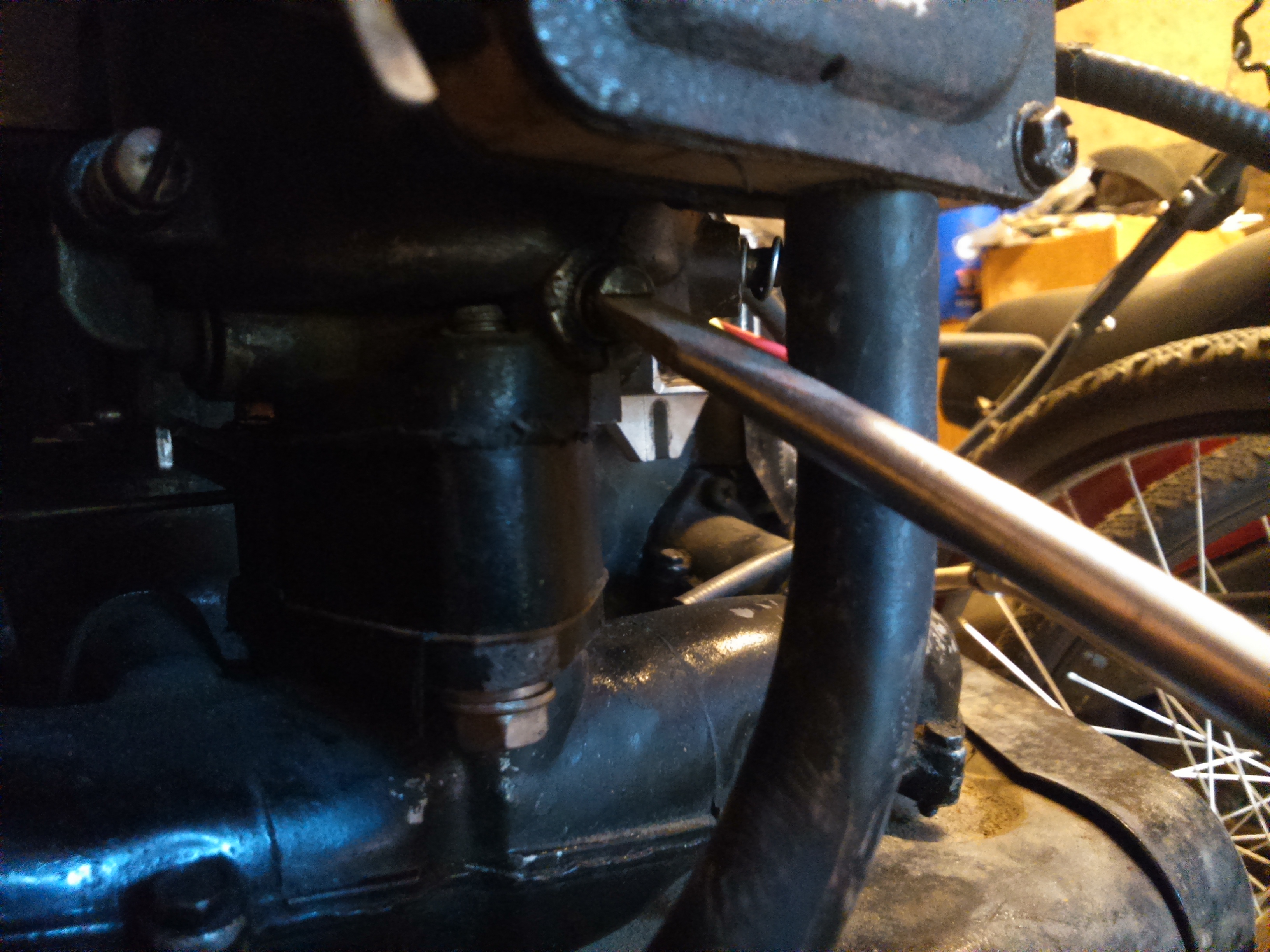

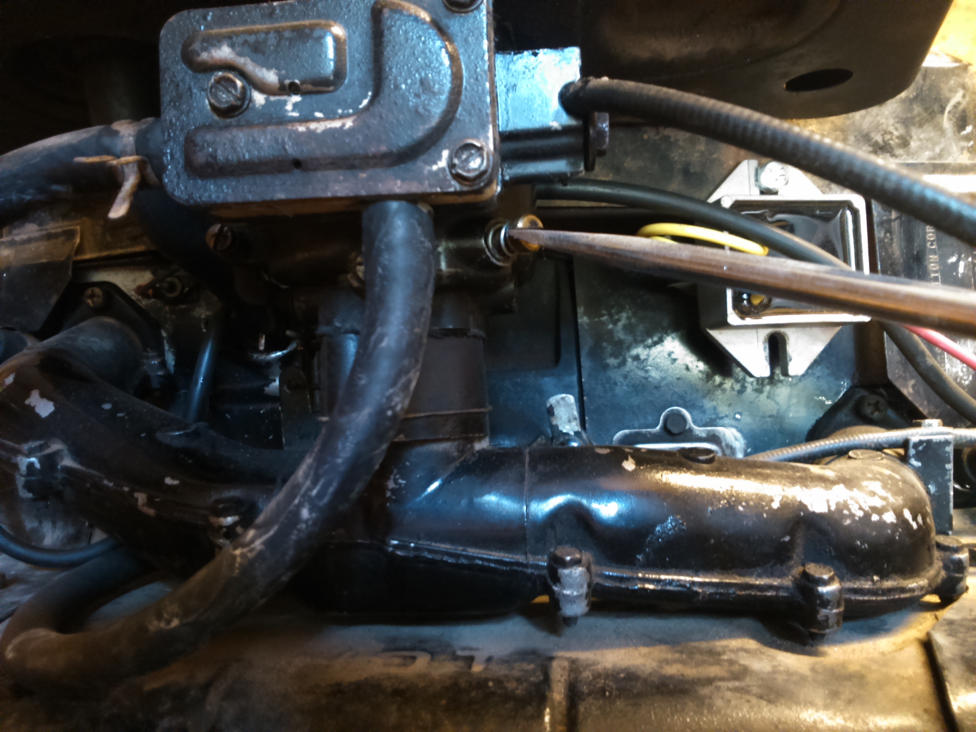

Könnyen indult, majd megállt. Többszöri újraindítási kísérlet után lemerült, de ha húztam neki a gázt, fulladt.
Rátöltöttem az akkura, szépen beindult, alapjáraton hagytam pöfögni jópár percet, majd ráadva a hajtást (terhet kapott) megint leállt. Újraindítás, kis gázfröccs, hajtás persze kiemelve, majd pöfögött pár métert, és megint megállt.
Gyertyákat kiszedve vastagon kormosak voltak, érzetre olyan volt, mintha elfogyna a benzin.
Próbáltam tekerészni a karburátoron található csavarokat, de sokat segítene, ha tudnám mit miért kell tekerni, és mennyit. :D
Valaki esetleg tudja ezek funkcióját, melyikkel mit csinálok?
Csavar 1.:
Csavar 2.:
Az egyik csavar az alapjárat, a másik a keverék. Próbáld betekerni mindkettőt teljesen majd 1-1.5 fordulatot kitekerni. Ez egy olyan helyzet, amikor elvileg egy hibátlan motornak el kell indulnia és innen lehet továbblépni a finomszabályzással.
A kormos gyertya benzinfelesleget mutat, viszont a gázadásra fulladás meg szegény keveréket jelent. Nem találtál YouTube-on erre vonatkozó kis filmet ami karbi beállításával foglalkozik?
Plaszlo írta: Bocsi, de kicsit zavaros így a történet. A szerelő azt mondja, szelephézag gond van, te meg lecseréled a hengerfej tömítést. Mégis milyen tünetei voltak, hogy hengerfejtömítést cseréltél? Kifújt mellette? A tömítésen látszott valami amikor szétszedted? Szelepeket megnézted?
Most összerakás után, ha ráhúzod a regulátort, hogy felpörögjön látsz valami furcsát? Pl. feketén füstöl (túl sok üzemanyag), vagy csak ledadog? Ha az utóbbi, próbáld meg lassan emelni a gázt, ha úgy felpörög, akkor valószínűleg szegény a keverék.
A porlasztón kell lenni valamilyen állítási lehetőségnek, legalább egy keverési arányt szabályozó csavarnak, amivel - ha minden más rendben van - be kell tudnod állítani.

Az indexen is feltettem ezt a kérdést, ott azt mondták, hogy az oldalra álló csavar a keverék arányát, a kicsi pedig az alapjáratot állítja. Hétvégén ránézek.

Délután teszteltem a trakit, tekergettem a csavarokat, de érdemi változás nem történt.
Kínomban kiszedtem az egyik gyertyát, fél hengerrel is pöfögöt, megcseréltem, úgy is ment.
Lebogarásztam róla a karburátor fejet, alig volt benzin az úszó alatt.
Elballagtam a kompresszorig, ott megnyomattam kis levegővel a lukakat, a fejben a tűszelep alól (amit az úszó mozgat) ilyen fekete trutymó jött ki, elég sok.
Összetettem, azóta fasza.
Viszont fel kell újjítanom sajnos a karburátort, az összes tömítés sz@r. :(
