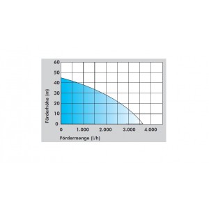

A jelenleg kapható típusok közt már megjelent az ismertetőben a karakterisztika görbe is. Ugyan nincs túlspirázva de azért van valami. Ez az 1100 wattos szivattyújuk görbéje ami szerintem nem térhet el sokban a te 1000-es szivattyúdétól, sőt hibahatáron belülinek is mondható.
Ezen láthatod hogy a gardena által javasolt 50-60 literes szállítást (3-3,5m3/óra) ez a szivattyú kb 1 bar nyomás ellenében tudja amiből levonandó a szívómélység esetedben 4 méter. Tehát 0,6 bar nyomáson tudná szállítani a a Gardena által javasolt vízmennyiséget a szivattyú új korában és 1" os keresztmetszeten. Ezzel a nyomással az a spinkler ki sem jön, nem hogy spriccelne.

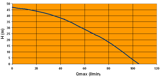

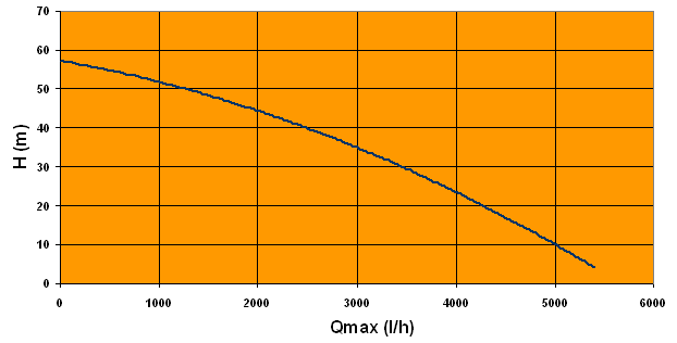

Pl ez :
Persze lehet ha én lennék a helyedben akkor inkább egy búvárt dobnék le abba a kútba és egy csomó dologtól meg is menekülnék ami a felső szivattyú telepítésével üzemeltetésével együtt jár.
Pl ezt :
Persze ha nem szimpi az Elpumps akkor bármely más de hasomló karakterisztika adottságokkal rendelkező darab is megteszi.
