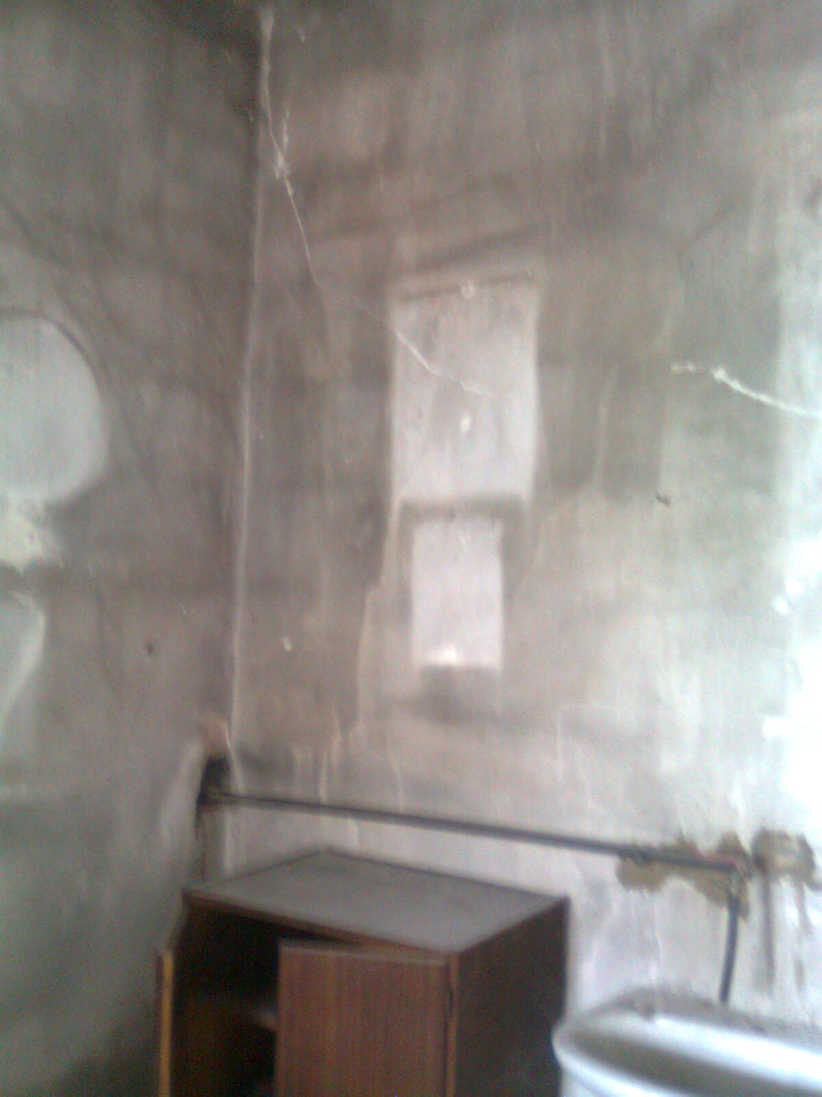

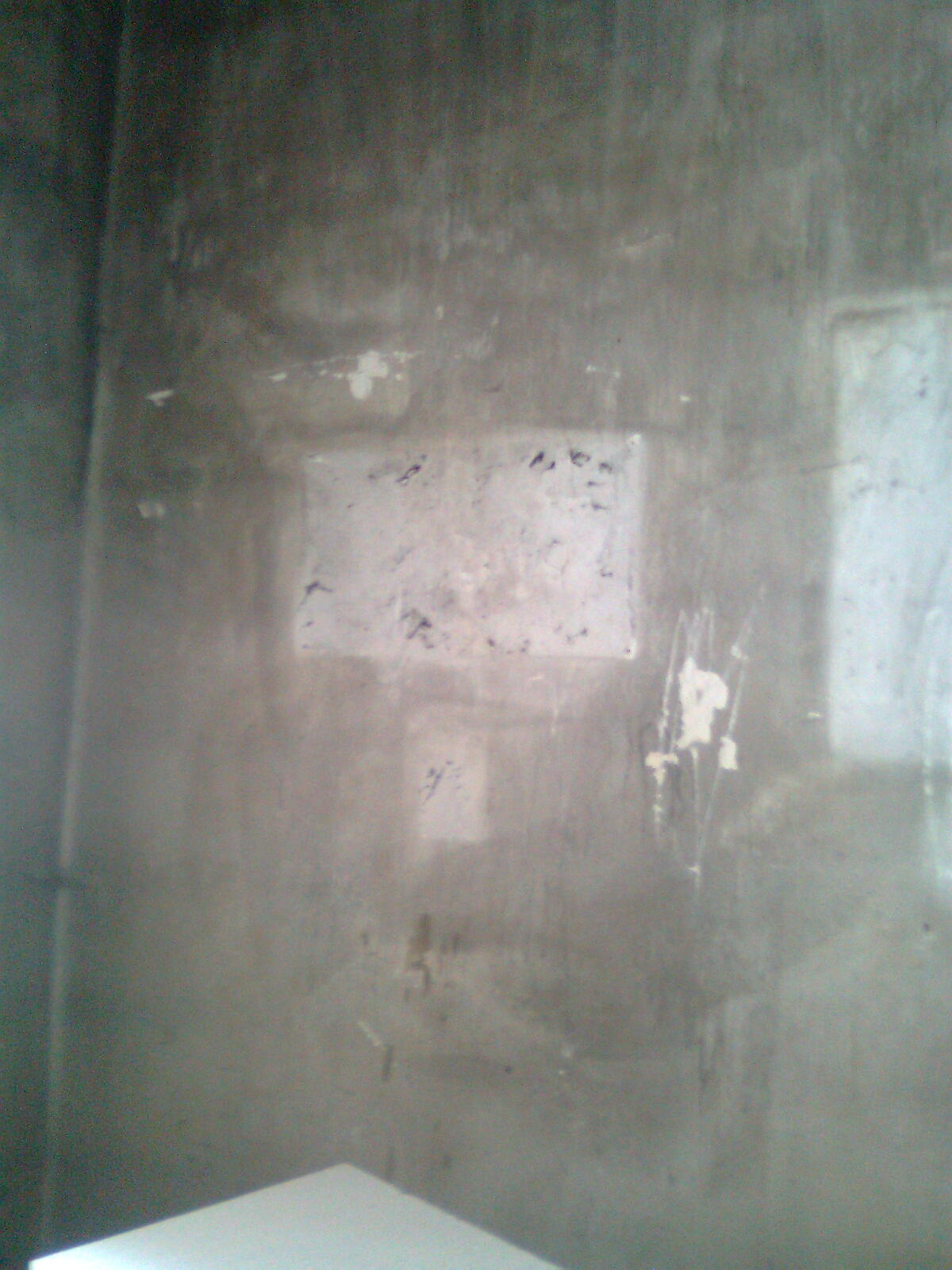

Hali!A füstös helyiségről képek:)A felső glettréteg kaparóval szinte pereg lefelé az alatta lévő régi festés ami a vakolatra van kenve az brutálisan rajta van!A képet elcseszetem de jobb egérgomb a kép megjelenítése és normál lesz:)!
A "brutálisan rajta van" réteget ha leszedted, akkor kicsit pihentesd a szobát, és figyeld mennyire érződik a füstszag. Amennyiben továbbra is durva szintet ér el, akkor sajna mélyen beleszívódott a vakolatba, egykönnyen nem fog távozni.
Csak egy példa, ismerős vett egy házat, amiben az előző tulajok erős dohányosok voltak. Amikor megkapta a házat, vagy két hétig szellőztette, majd kifestették, sőt még a födém fa burkolatát is kétszer átfestették, mégis hosszú hónapokig érezhető volt a bagó szaga. Idővel persze elmegy a füstszag, de ez az "idővel" elég hosszú szokott lenni. Vagy türelem, vagy brutális megoldás. :(

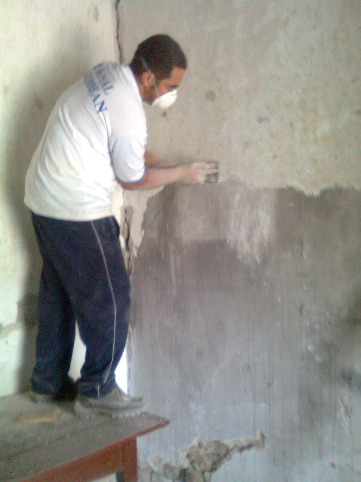

Hali!Kaptam egy festő rokontól tippet:30-40 papírral csiszoljam át jól,és utána falfixel kössem le a kormot és a füstöt/Azt mondja ez tuti/De adott valami sót ami 20dkg/asszem/2l vízben kell feloldani 20nm re elég és azzal kenjem át meszelővel 4 tasakkal adott az kb elég lesz....1hónapja nyitva van az ablak és nem érzik!!!Előtte nem tudom asszem 2-3 évig nem lakott ott az a fas......
