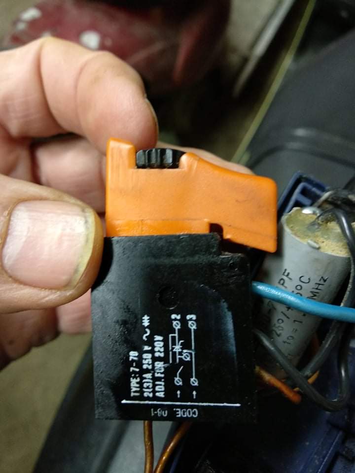

Segítséget kérek. Van egy Kress SBLR 7212-b tipusú ütvefúró gépem. Nem mai darab de jól teszi a dolgát. A kapcsolója most tönkre ment. Megszorult és nem lehet benyomni. Próbáltam WD40 használni de nem segített. Keresem a neten a kapcsolót de sehol nem találom. Illetve egyszer valahol láttam valami kapcsolókat gyártó honlapján de nem mentettem el és eltünt. Kérdésem hogy valami megoldást lehet találni rá? A kapcsolóról teszek fel képet.
