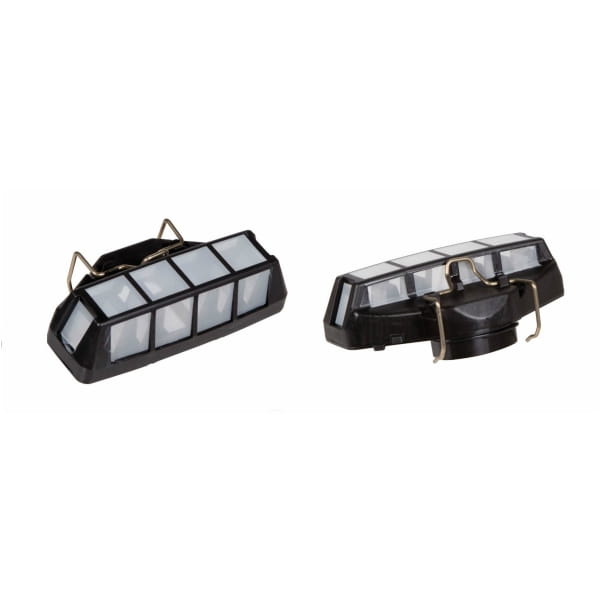

Solo 644 SP láncfűrészhez keresek légszűrőt! Sokat keresgéltem a neten, de nem találtam ehhez a típushoz egyik áruházban sem. Tudnátok ebben segíteni?
Előre is köszönöm.
Sok kisgépben kismotorban egy sima szivacs a légszűrő amit néha ki kell tisztítani és kicsit olajozni hogy ragadjon bele a por.
Ha más nincs csinálni kell.
Igen, ebben egy több ablakos műanyag ház, amiben szűrőablakok vannak.
Kimostam, kifújtam, de vennék tartalékot.
Valami hasonló van benne!
Találtam egy képet, ilyen!
